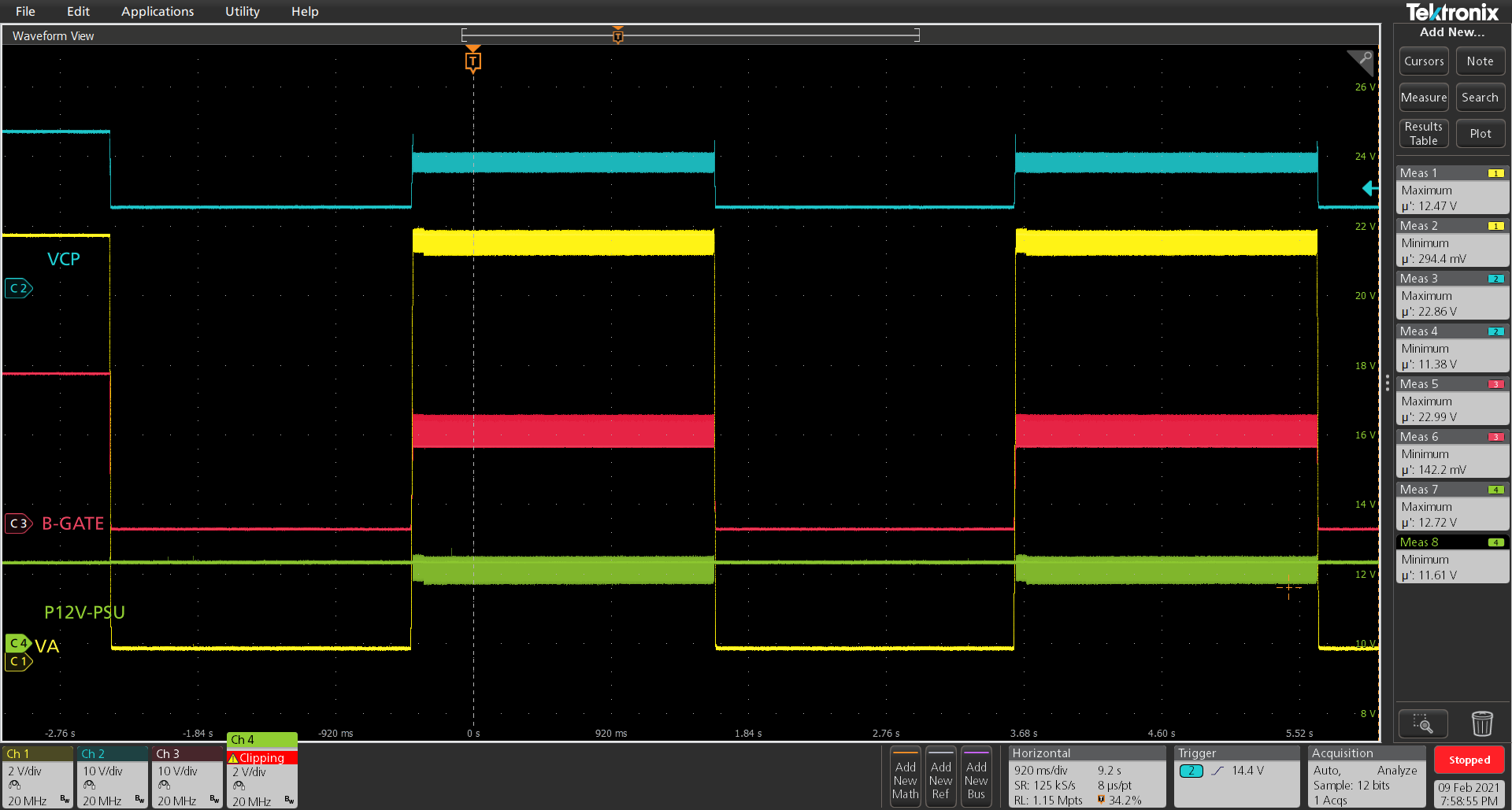

TPS2474X Reverse current设定
请问TPS2474x的reverse voltage设定是否一定要大于1mv,即Rrv>10ohm,这样如果BG处并联的MOSFET越大,Reverse current也就越大,如果并联5个CSD16415,那样设计的防返灌电流就至少会大于5A。如果想设计到2A,这样reverse volate就只有0.4mV,就会容易在Bgate处出现震荡吗
