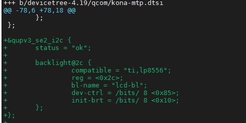

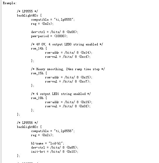

LP8556TMX-E02/NOPB使用从官网下载的驱动,目前显示device config有误,导致i2c不通。想了解这个问题出现的原因以及如何解决。
官网配置示例如下图:
我的配置信息如下:
