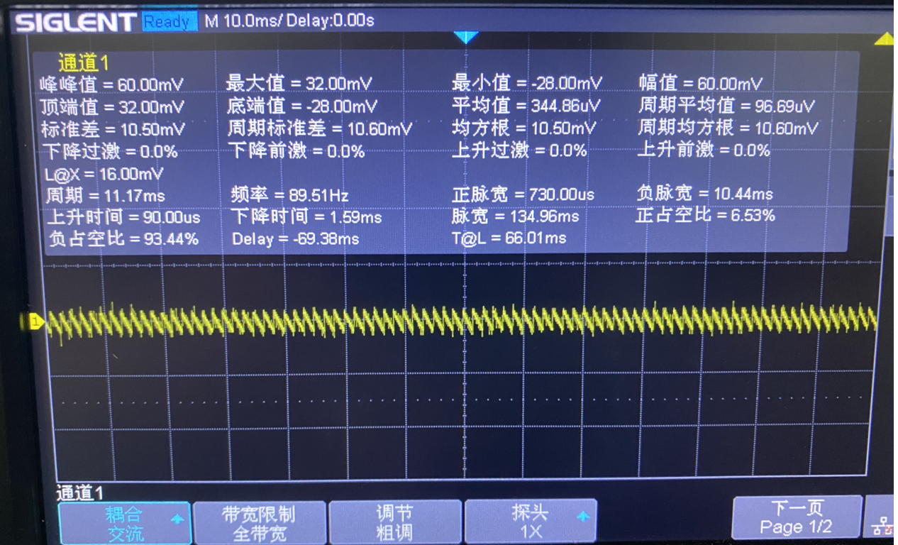

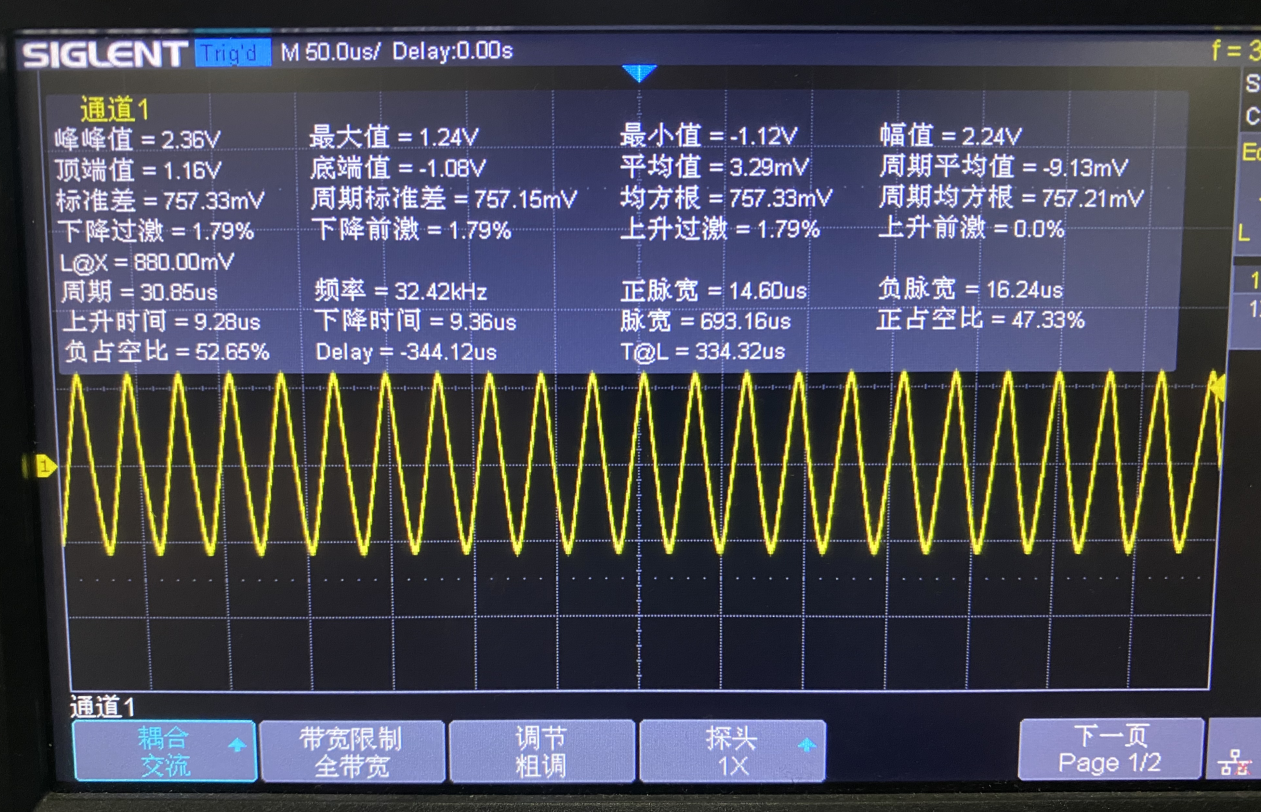

输入12V 1.534A 输出4.991V 3A 空载纹波200mv 满载纹波峰值2V
从你的数据看,效率不是81%么,但纹波2V肯定不对,也许COMP没调好,也许你布局不好
效率=Iout*Vout/Iin*Vin*100% 不是52%吗 COMP根据数据手册上参数调的
电感采用一体成型大电流贴片功率电感,6.8uh; 额定电流10A; 饱和电流14A;没有负载60mv;带负载就会有2.4V,负载采用的可调直流电子负载仪

将电路放上来看看? 同时建议你确认一下测试(可能的话,换个示波器,探棒看看)。
