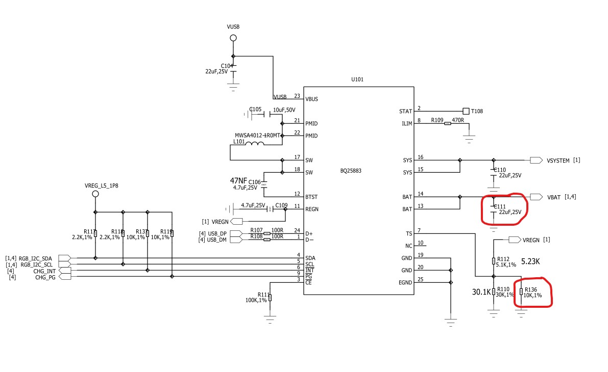

你好,
我们用BQ25883做2串电池的充电管理,目前发现一个问题,请帮忙分析下。
目前IIC还没有调,还没有涉及到配置寄存器的操作。
1. 无电池时,插充电器(5V,2A),电容C111啸叫。再经过几分钟后拔掉充电器,此时在电池端加上7.6V直流电,发现芯片有100多毫安漏电,且VBUS端有6.5V电压,PMID端有6.5V电压,芯片应该已经不正常了。去掉7.6V供电后量测SYS与SW端短路,怀疑QHS(Q2)损坏。
