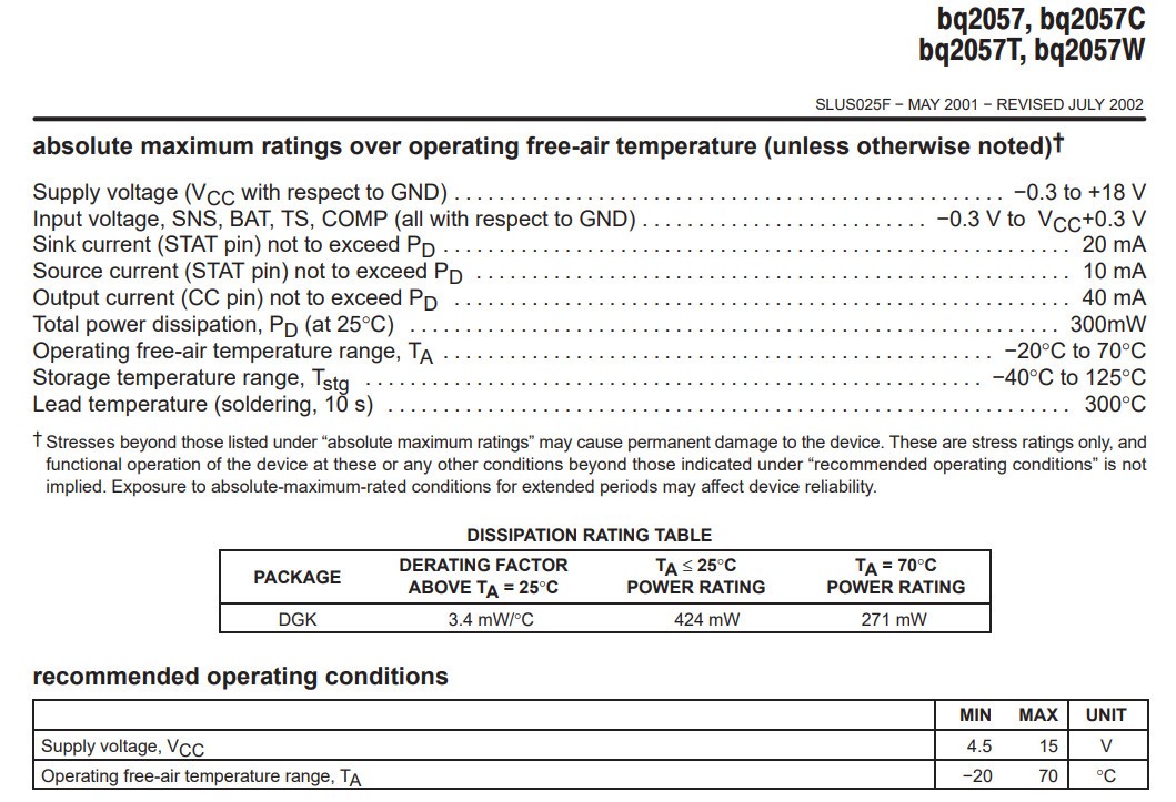

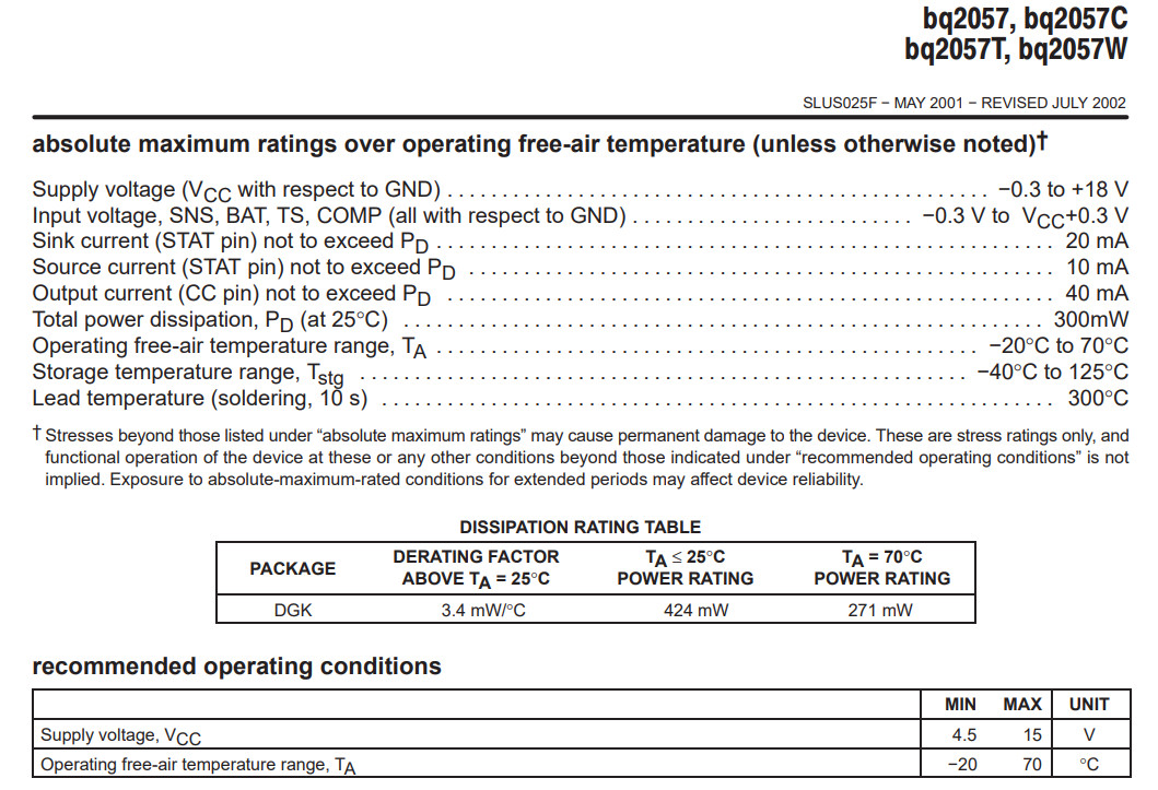

BQ2057TTS和BQ2057WTS 给两节锂电池充电事宜
请问一下,BQ2057TTS和BQ2057WTS 给两节锂电池充电时,输入的最小电压是多少呀?规格书上没有好像没有指出来哦,请帮忙解答一下,谢谢!
