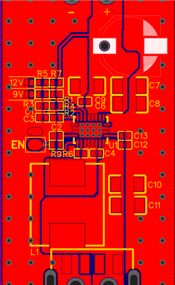

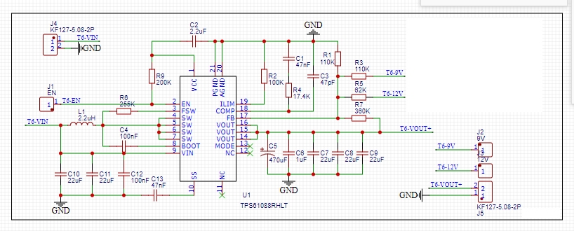

TPS 61088 输出电压始终不对
如图  输入是 5v
pcb上预留了短接点,短接9v 输出为5v 跟默认输出一样,短接12v 输出是8.2v ,请问tps 61088  的输出电压怎么去计算,还有电流,分别在pcb上哪几个元件,公式能写的通俗易懂点吗?
