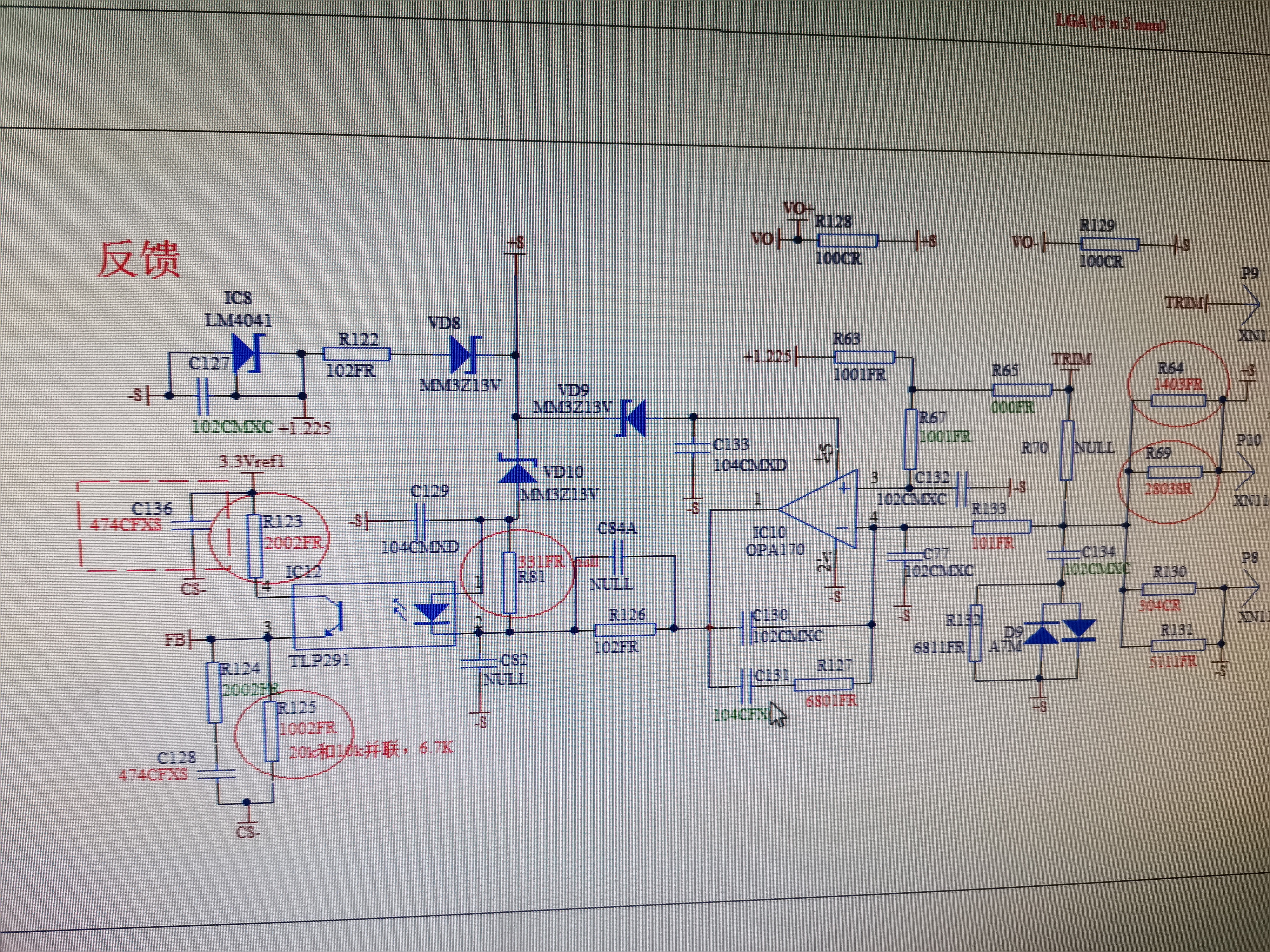

按照TI建议,参数按照excel计算得出,因经过全桥隔离后输出再采样后经过光耦输出接到FB管脚,稳压24V,上电5176直接损坏。如果输出不经光耦直接采样可以正常有输出,这是为什么?求大神帮忙解决!感觉是电压还没来得及闭环,输出电压直接就失控了。

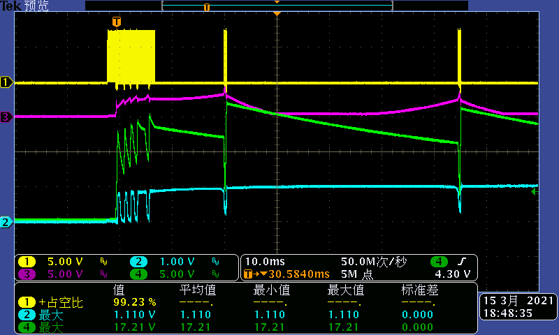

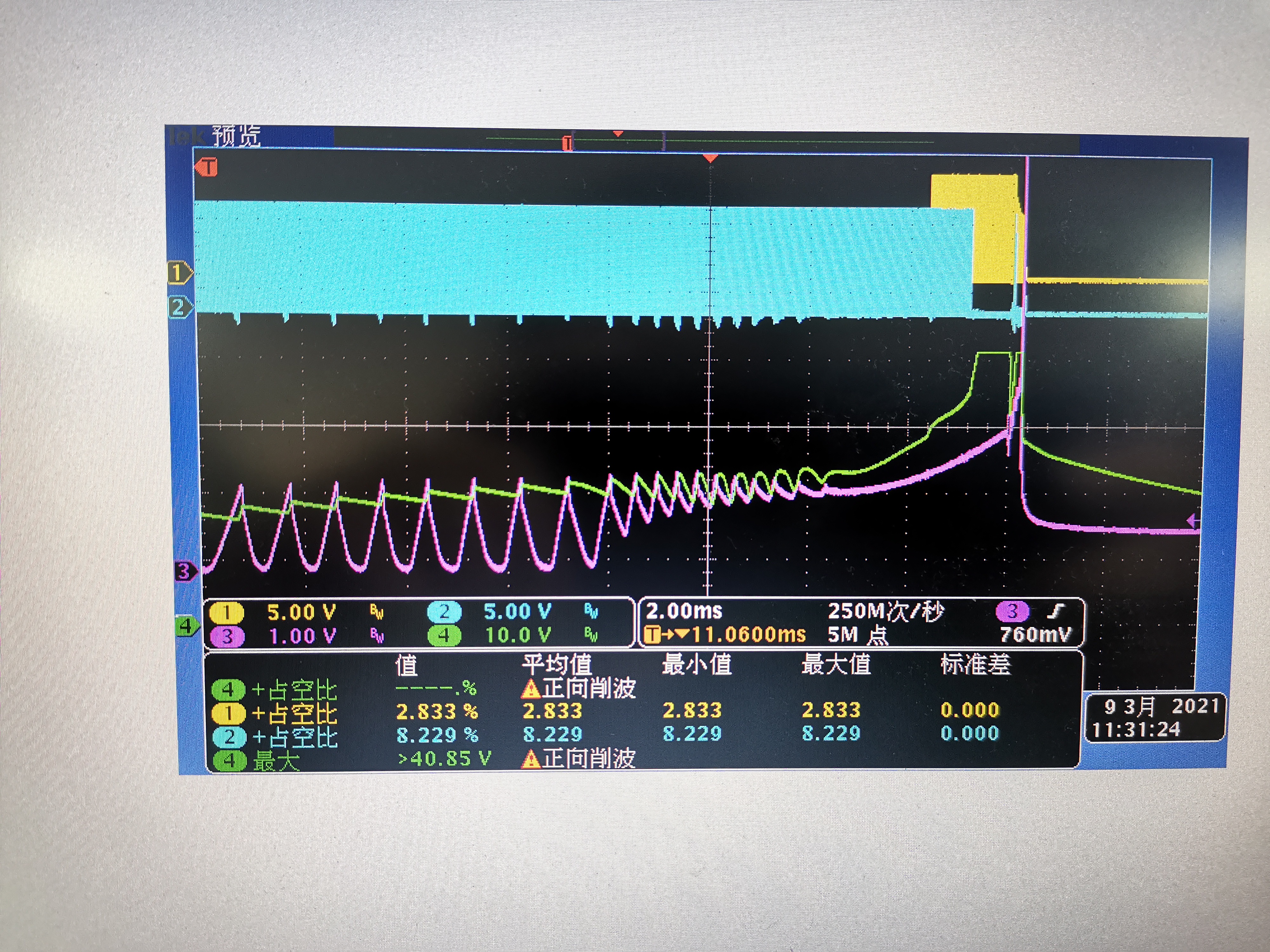

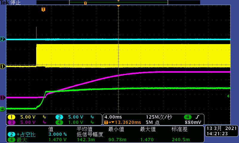

CH1 CH2 下管两个驱动,CH3 comp CH4--输出电压+s
