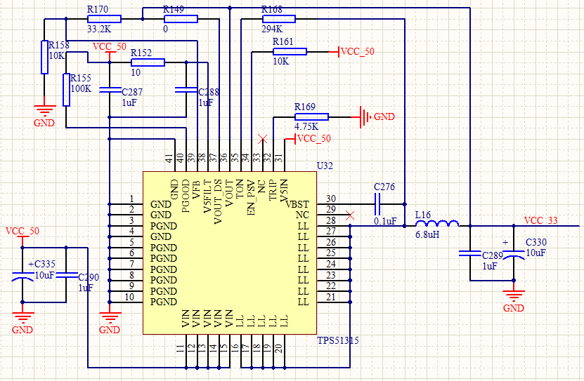

我用TPS51315将+5V电压稳到+3.3V,之前先用直流电源实际测了一下+3.3V的工作电流,大约800mA。然后焊上芯片,发现+3.3V输出电压纹波有200mV。我的输出电压直接接负载,没有再二次稳压。请问:
1、当输出电流远小于TPS51315的最大输出电流(10A)时,能否使用这个芯片?
2、如果可以使用,是不是我的接法有问题?我的R161没有焊,L16取的是3.3uH。
3、如果接法没有问题,是否我的电容或电感的取值不好?
  • 请按照数据手册所述选取输出电容,尤其是要满足ESR参数。
  • Hi
       1. 当输出电流远小于10A,例如你的0.8A, 依然可以用这个芯片。但是实际上如果你的应用电流比较小,可以选择一些较小封装的芯片更为适合。
       2. 对于你原有的设计可能没有问题,在更换电感后,以及较小的输出电流时,建议你按照datasheet中的方法重新评估输出电容以及补偿环路,这个是造成纹波较大的原因.

    首先指出你这个设计中几点不合理的地方:
    1. 选用12V,10A的芯片来实现5V-->3.3V/0.8A,太over design.  5V往下转的芯片一大把,为什么一定要选择12V,10A的part?你这么小的电流0.8A,从成本,效率,占板面积方面设计难度上来讲,我甚至建议你选着1A或者1.5A的LDO来做,如果你觉得效率不够高,还有很多高频的DCDC可供选择,比如TPS51312(900kHz),TPS53312等。
    2. 即使你选了TPS51315,你的设计步骤也是错的,TPS51315是D-CAP的控制模式,需要一定的ESR(POSCAP,OSCAP,甚至电解电容)才能稳定工作,不是随便选一个10uF 的陶瓷电容就能工作。TPS51315的频率那么低(R168选294kohm,工作频率只有200多kHz),即使电感选3.3uH,输出电容起码选到100uF以上。如果你坚持要用ESR很低的MLCC电容,你也要按照Datasheet,图29那样设计补偿回路。

  • 非常感谢您的回复。对于第一点,因为这是设计的第一版,没有可供参考的设计,因为板子上还有很多大电流的器件,可是正式工作时发现电流消耗并不大,所以设计得过于冗余了,下次改版就不选这个芯片了。对于第二点,我是否可以理解我的电容选的不对,应该用电解电容?但现在没有设计补偿回路,如果不改电路板的情况下,该如何修改我的电路呢?改变电容封装和容值能达到要求吗?
  • 你如果非要在电路上做调整; 1. 输出端选用合适的电解电容; 2. 调整开关频率和电感; 开关频率最好工作在500KHZ左右;然后根据频率选择合适的电感;
    不过还是建议改板,你可以用一个小板搭一个电路出来;因为那个电源即使调出来,选用的可能性也不大;在选用新的方案之前一定要确定好你的输出电压,输出电流多大,输入电压范围,也就是说先定好性能指标参数,再来定方案;否则事倍功半;另外你是选用开关电源来做还是LDO, 也要根据你的产品要求来定;

    对于第二点,D-CAP这种控制模式需要输出电容的ESR大于一定的值才能帮助环路稳定,如果输出电容的ESR达到要求,并不需要额外的补偿回路。
    换输出电容肯定能解决问题,需要考虑以下几点:
    如果对电路的高度要求比较严格,建议使用POSCAP或者B2封装的CAP,这些输出电容容值大,高度<3mm,可以满足高功率密度的设计,这种电容的耐压比较低,一般是2.5V的,但是松下等公司也有一些稍微高压一点儿的电容,缺点就是价格也比较高。
    如果只是一般应用,那建议选择OS-CAP就可以了,价格便宜;
    如果需要更便宜的方案,选择那种圆柱体的铝电解电容也可以,但是这种电容由于其制作工艺的原因,ESL会比较大,需要酌情并联一些MLCC;
    至于需要多大的ESR,datasheet上,还有楼上说得很明白了。

  • 改版是肯定的,但必须先要把原有的设计调试完成再修改。根据专家的建议,设定:开关频率是500KHz,输出电压是+3.3V,输出电流需要1A,R2为10K。
    根据公式(8),得到R1=34K;
    根据公式(9),得到Ton=1.32us;
    根据公式(10),Rton=145.3K;
    根据公式(11),得到L=6.73uH;
    根据公式(13),得到ESR=198M;
    根据公式(6),若f0=100KHz,得到Cout=8.04nF;
    请问我上面的计算是否正确?还有什么需要注意的地方?

    我先不评论RTon的计算,这个需要你自己在调试过程中慢慢替换。
    其次,你计算出来的198mohm ESR, 8.04nF的电容,以我的经验,没有这样的电容。
    我建议你先上一个220uF的电解电容,调试一下。
  • 我已经将原来的钽电容C330去掉,换成了圆柱形的电解电容220uF/16V,原来3.3V的纹波用示波器看大约是160mV,后来改过下降为130mV。这样应该是信号质量提高了一些。但是另外同样的情况,2.5V的纹波则由原来的130mV几乎没有变化。不知道能否解释这个情况?
