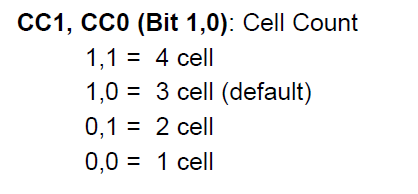

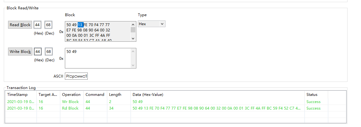

通过SMBus读回来发送已经将电池串数设置为4节(0x13) 但是为什么还是只显示3节电池电量,(复位也无效)
您好,直接在data memory 的Settings Configuration修改DA Configuration 0x13试一下。
确认DA Configuration的地址是不是0X4950

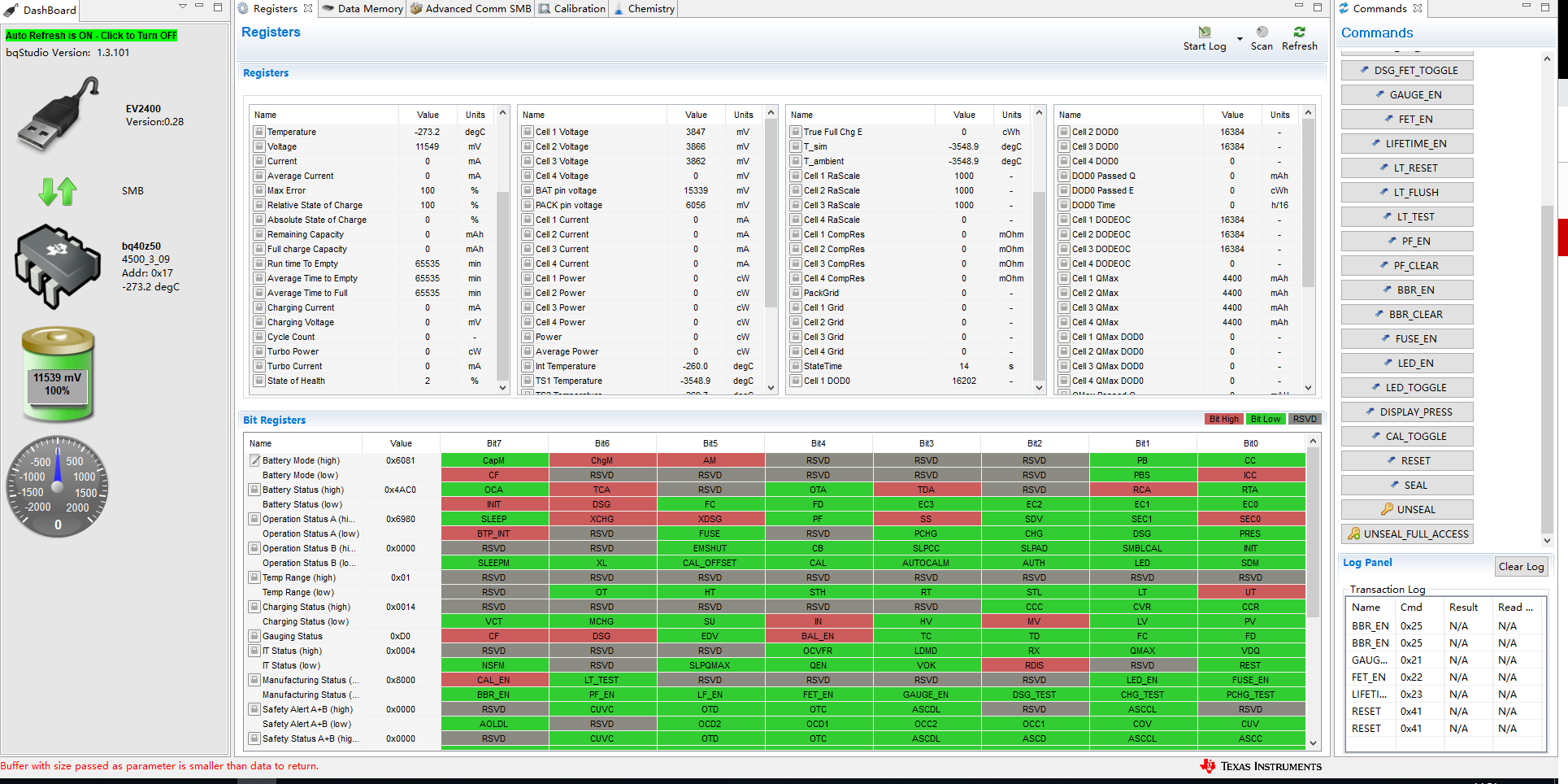

在BQSTUDIO的菜单栏选window-perferences-all global settings-show advanced view,看一下data memory中DA Configuration的地址。
