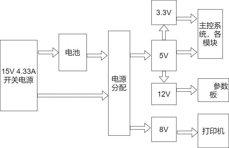

用DC15V供电, 系统不开机,则充电正常;用锂电池(11.7V)供电,不接输入的DC15V,则系统正常工作;但是用DC15V供电,同时充电和给系统供电,则不正常。主要表现为板子上面有滋滋声响(不确定是哪个位置发出的声音),屏幕没显示,5V电源被拉低,屏驱动和背光部分不能正常工作,3.3V主电源输出也不正常,所以系统不能正常工作。
猜想原因: 由于输入的15V单独给电池充电或者单独给系统供电,都表现为正常现象,说明各部分电路单独工作基本没有问题的,在一起工作就出现问题了,说明是各部分电路之间互相产生干扰了,而这些干扰恰好影响了电路的正常工作。

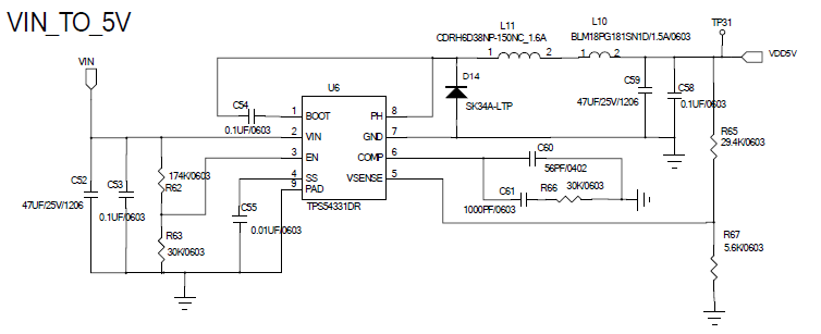

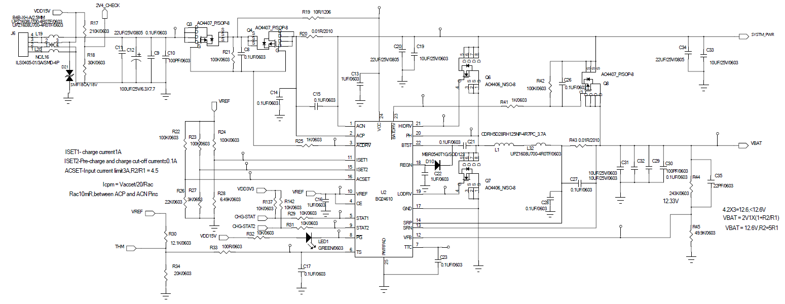

设计原理图:
15V输入,输出为一路为.SYSTM_PWRz转化为VIN,然后通过降压芯片TPS54331产生5V;输出另一路为.通过充电管理芯片BQ24610产生VBAT,给电池充电,其原理图如下:
请求技术支持:出现这种现象的原因是什么,要如何避免?
