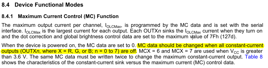

在使用Functional Modes時,我要設定MC將電流調整到較大的值,其中有一段提到要調整MC值時需要將輸出的腳位先關閉才能設定(如下圖中反黃),請問這個關閉是指哪種方式關閉? 先切換至GS MODEPWM歸零還是?
