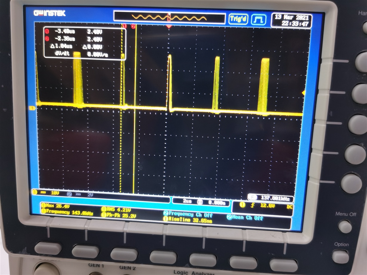

LM5176在输出电流超过2A时,无法正常输出电压。
Other Parts Discussed in Thread: LM5176
我使用LM5176做一个BUCK电路,输入24V输出6.5V。在输出0~2A时,工作状态良好,超过一定限度之后输出跳为0V,且此时下调输出电流,输出电压也不能恢复正常,只能断电重插。SW1波形如图,
  • Hi
    首先你需要确认你选择的功率电感饱和电流在是否足够?(考虑最恶劣的情况下设计参数)
    其次layout上功率回路尽量小。路径上除了GND外,不建议打孔过大电流。可以参照datasheet说明等来做。
    最后避免sense电阻nosie造成过载保护, 这个也要从layout上考虑。
