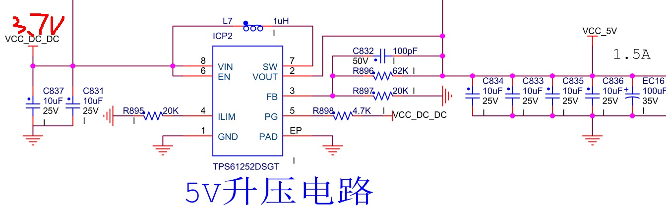

 将3.7V升压到5V,5V通过电源模块转成±12V,给运放双电源供电,5V的负载大概有0.22A。
 TPS61252空载时,输出4.96V,输入电压未3.7V,比较正常
TPS61252带载时(5V转12V电源模块、运放等、5V ADC等,)负载约0.25A。此时输入电压3.7V拉垮至2.8V,输出5V电压只有2.2V,电感发出吱吱响声
 RILIM电阻焊接的是20k,根据PAGE13页公式,ILIM=1.0V*10000/RILIM=0.5A。(若取10K,则ILIM=1A)
            Iout(max)=ILIM*Vin*η /Vout=0.5A*3.7*0.85/5=0.3145A

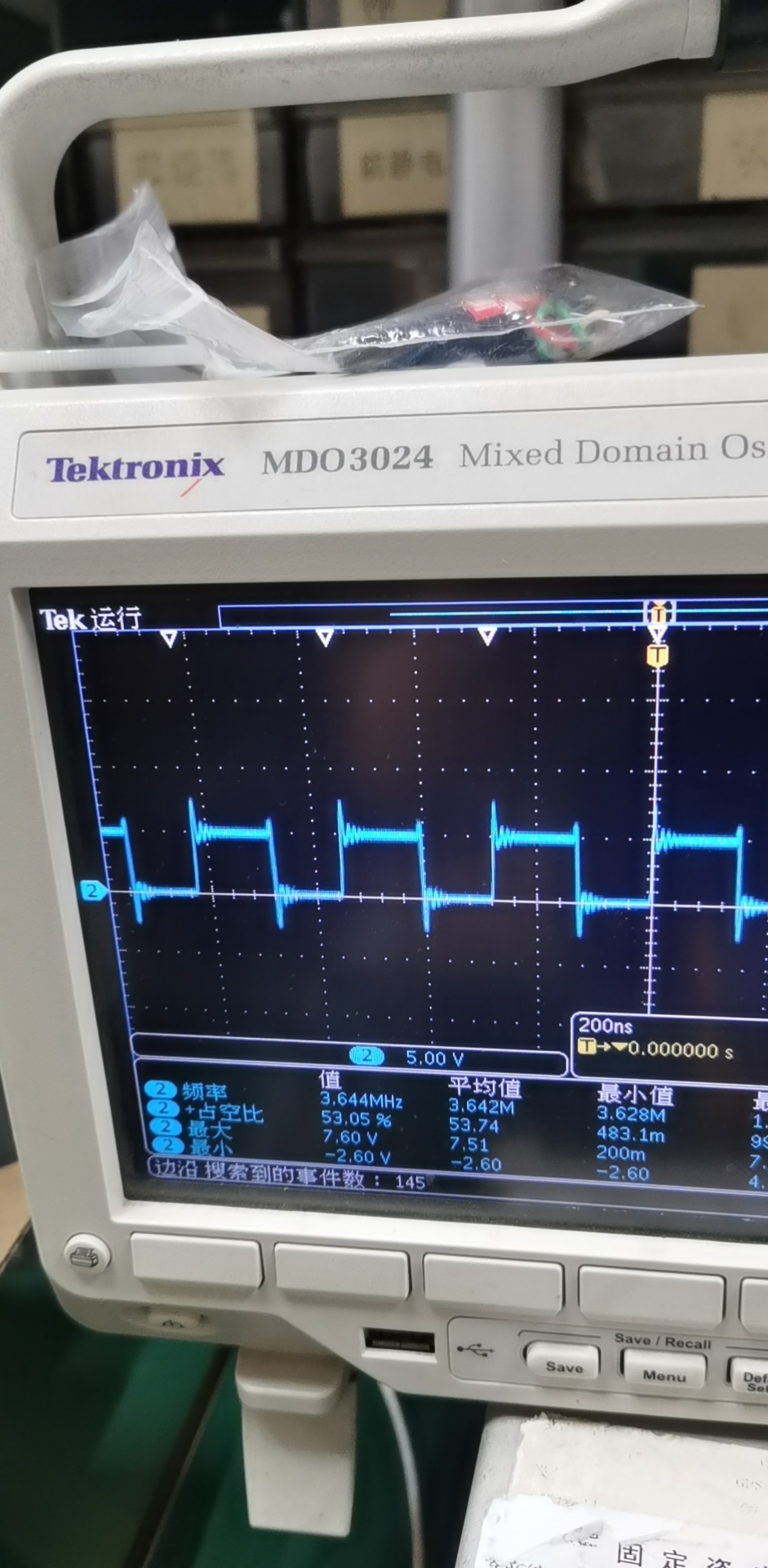

  • 我更改了电流源,发现电压不在被拉低了,但是电感的 响声还是在的,我测试了PWM波形,频率3.6M,还是比较稳定的,如图所示,
  • 1、如果VCC_DC_DC由稳压直流源输出3.7V,则直流源输出电压被拉垮至2.8V,5V输出通道电压为4.9V,PWM波稳定,占空比76.4%,频率3.497MHz,伴随电感啸叫;3.3V通道输出不正常(应该输入电压降低导致);TPS651100输出正常;
    2、如果VCC_DC_DC由锂电池输出3.7V,发现电压没有拉垮,仍为3.7V,5V输出通道电压为4.9V,PWM波稳定,占空比76.4%,频率3.497MHz,电感仍然有啸叫;3.3V通道输出正常;TPS651100输出正常,LED+电压未3.7V
    用一个以前项目用过的电路板,断开VCC_DC_DC前级,飞线将VCC_DC_DC由直流源供电,它的TPS61252DSGT电路(电路参数一样)电感没有啸叫,但是同样的,直流源输出的电压3.7V拉低至2.5V左右,导致后级不正常;若用电池供电,则一切正常。
    1、现在有两个疑问,一是为什么直流源输出电压会拉垮,而电池不会,是什么原因导致
    2、新、旧电路板,TPS61252DSGT参数一致,布局也基本相同,只是负载不一样,电路板叠层不一样,为什么会产生啸叫?将RILIM减小至8.2k,或将电感增大至4.7uH,没有明显改善
  • Hi
    直流电源输出拉低,一般都是过载。
    导致电感啸叫,除了饱和电流不够外,还可能是回路不稳定导致,这个一般可能与layout有关。
  • Hi
    直流电源输出电压拉低,一般是过载导致,看一下设备电流或者功率有没有受限制?
    电感啸叫,一般除了饱和电流不够外,就是环路不稳定,这个一般可能和layout有关。
