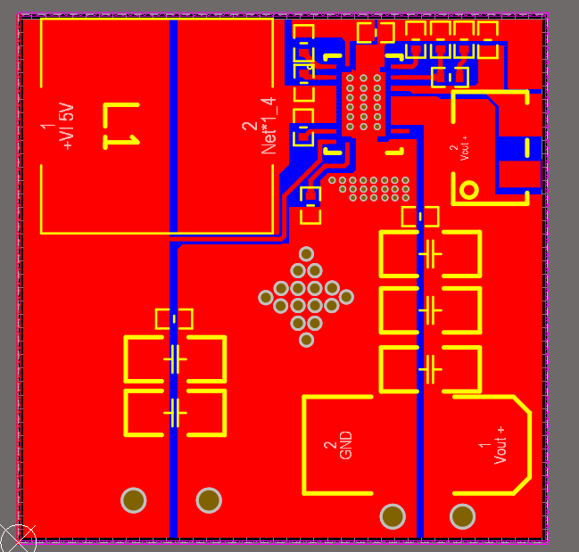

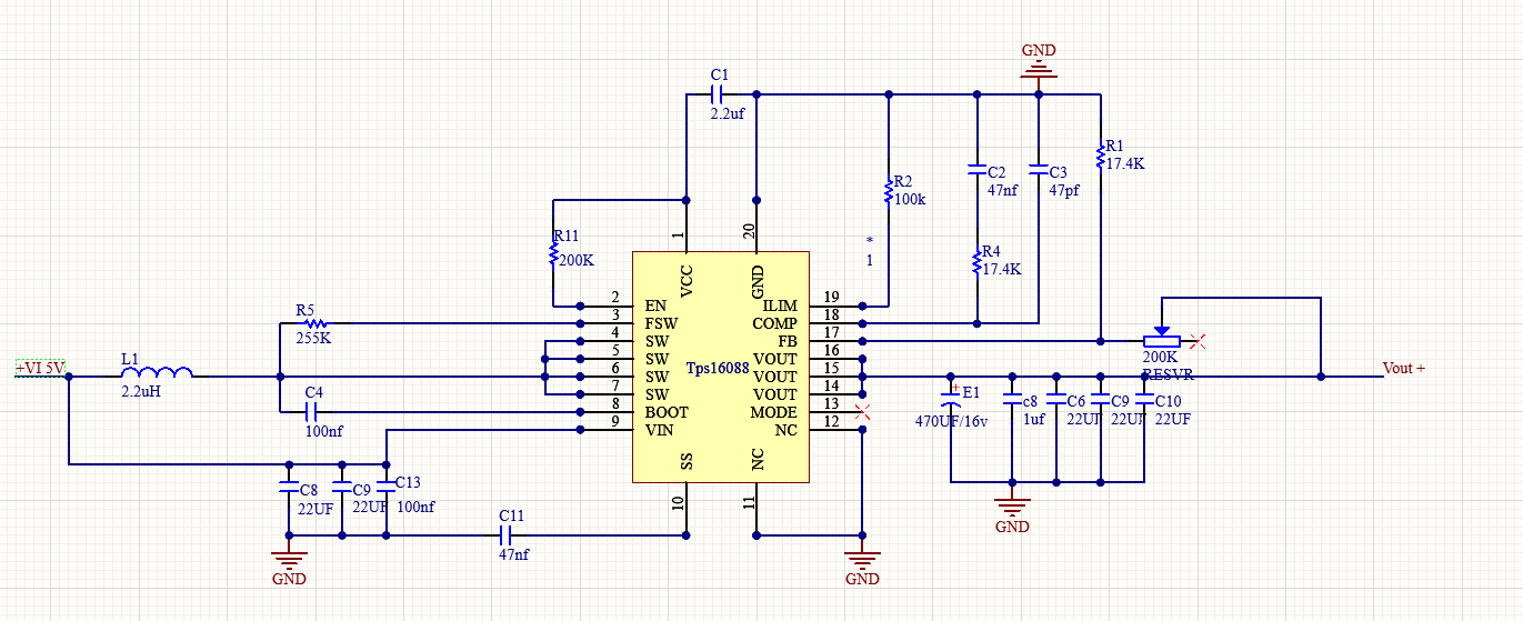

有管理员在吗,能不能帮我看看问题在哪? 输出要么只有1.8v 要么就是13.1v 调不了,可调电阻是200k
