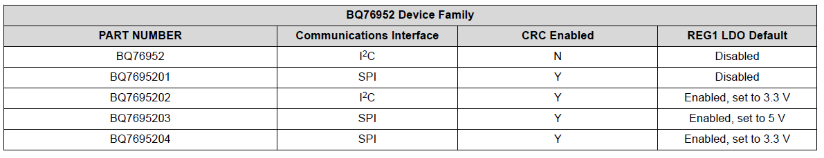

1,我们拿到的芯片是BQ76952,我们需要芯片复位以后在REG1 pin脚输出一个3.3V电压,实际没有。但是手册上说到BQ7695202具有这个功能,我想咨询此型号目前能否正常供货。

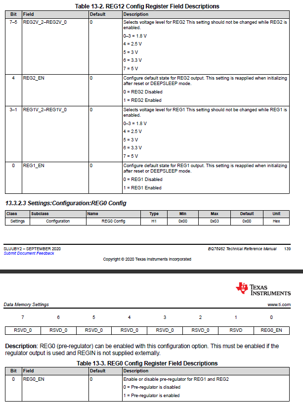

2,做为备选方案,手册上说,可以通过IIC发送指令,把REG1配置为可输出3.3v电压输出,但是我尝试发送如下指令,不能成功。请问在初始化配置的时候是否还有其他关联的因素。Checksum 字节是按照手册给的方法计算,应该没错。
//CONFIG_UPDATE - Command 0x0090
        Buffer[0] = 0x90;
        Buffer[1] = 0x00;
        I2C_WriteReg(0x3E, Buffer, 2);
        // Enable REG0 - 0x9237 = 0x01
        Buffer[0] = 0x37;
        Buffer[1] = 0x92;
        Buffer[2] = 0x01;
        I2C_WriteReg(0x3E, Buffer, 3);
        SumBuffer[0] = Checksum(Buffer, 3);
//仿真结果Checksum=0X35
        SumBuffer[1] = 0x05; // Checksum and Length
        I2C_WriteReg(0x60, SumBuffer, 2);
        // Enable REG1 = 3.3V - 0x9236 = 0x0D
        // Disable REG2
        Buffer[0] = 0x36;
        Buffer[1] = 0x92;
        Buffer[2] = 0x0D;
//仿真结果Checksum=0X2A
        // Exit CONFIG_UPDATE Mode - Command 0x0092
        Buffer[0] = 0x92;
        Buffer[1] = 0x00;
