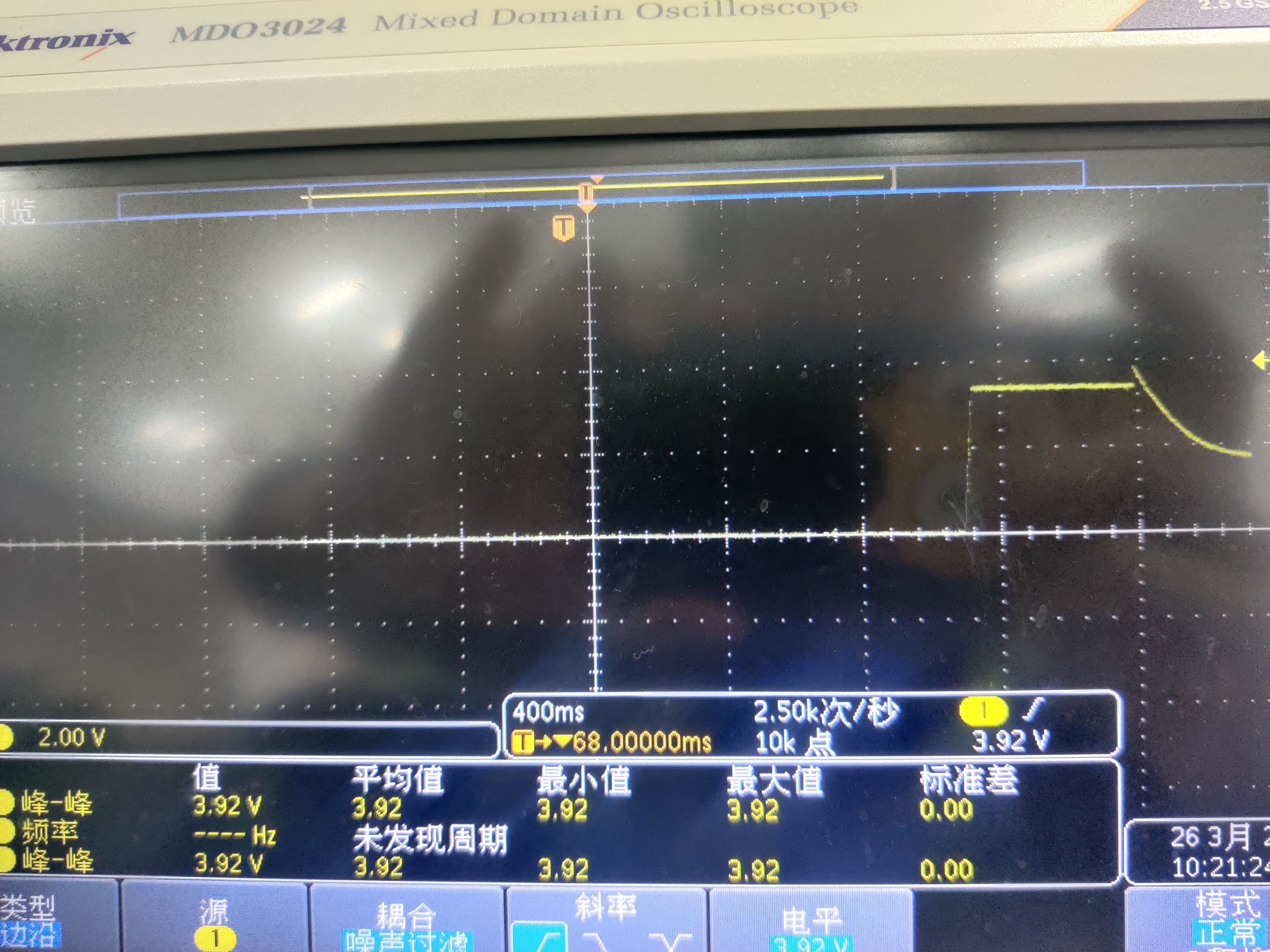

您好:
目前手中有66AK的评估板:EVMK2HX。目前存在的问题是:上电后,液晶显示SOC上电失败。EVMK2HX评估板的电源管理方案是:使用UCD9090、UCD9244进行电源管理。目前测量到的结果是:UCD7242(双路降压电源芯片)的其中一路为3V3,上电1秒后出现再次升高的情况(如图所示),随后掉电。
目前尝试过研华提供的解决方案:更新3V3对应的电源监测UCD9244电源芯片的配置,增大预警电流及阈值电流的值。但是没有效果且仍然出现掉电情况。
请问是否还有其他解决方案?望回复!
