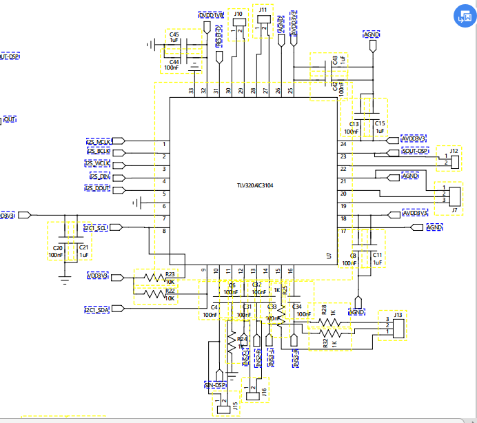

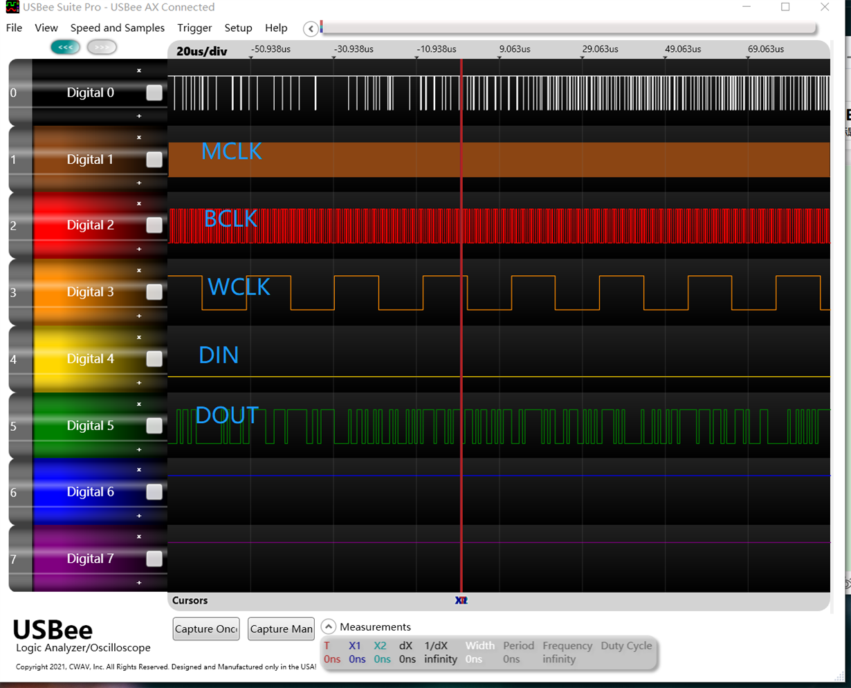

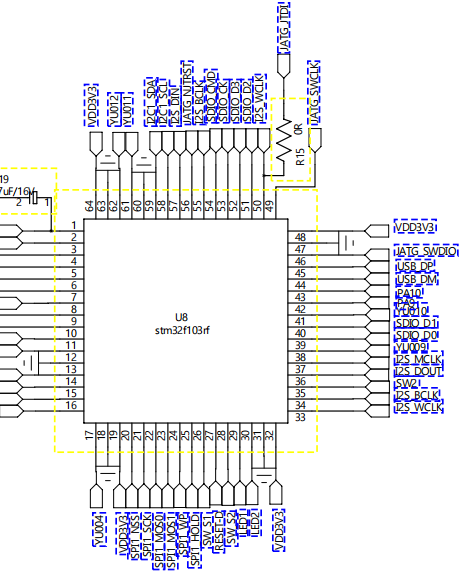

现象  使用STM32F104RE master tlv320aic3104 slave  ,参照datasheet配置完成后,再没有输入接入或者输入接地的情况下,I2S DOUT上有大量数据产生,正常输入波形信号也不能改变
问题1
MasterslaverI2S 硬件直连,未加电容电阻,是否会有影响
问题2
  出现这种问题的可能原因,是否ADC或者I2S配置有问题?
电路图如下:

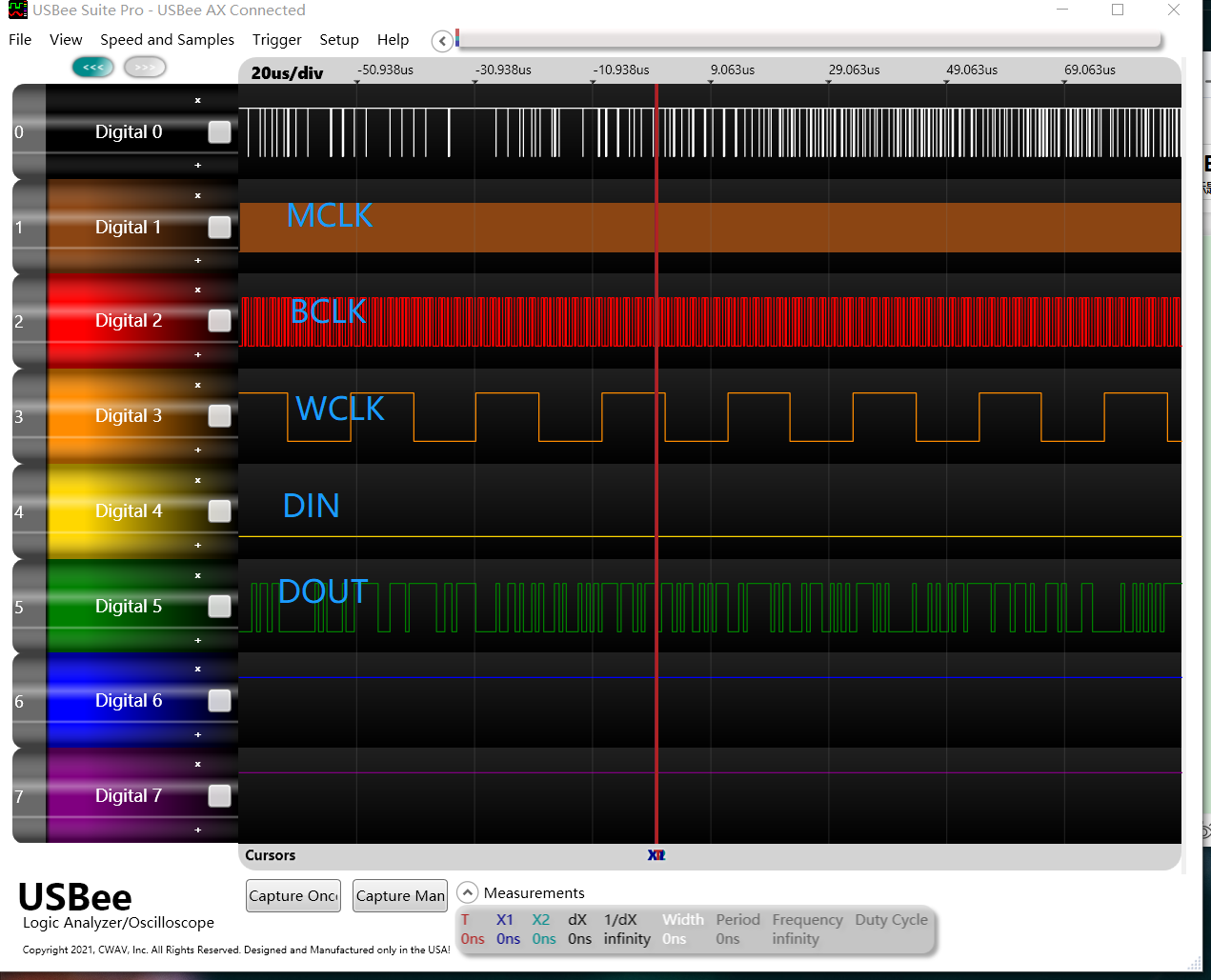

逻辑分析仪截图如下
