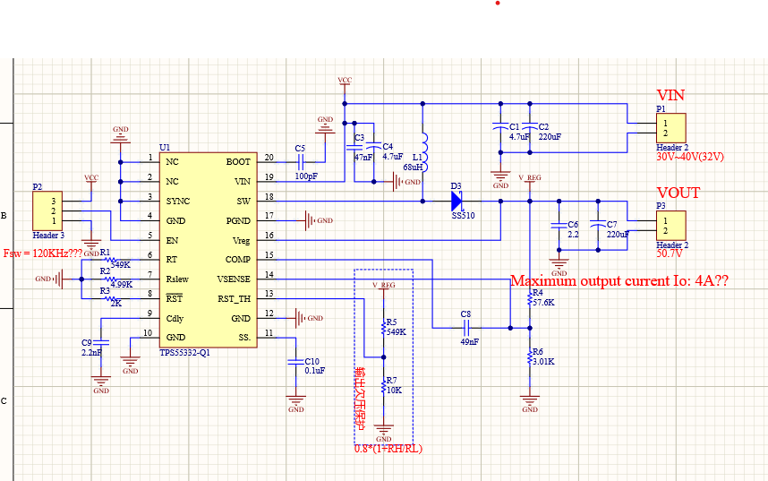

设计的输出电压是45V,最大的电流因达到4A。但是遇到些问题。
但是接上100Ω的负载时,电压下降稍微比输入的电压略高的值,连输出1A都达不到,是不是此芯片不能过太大的电流呢?

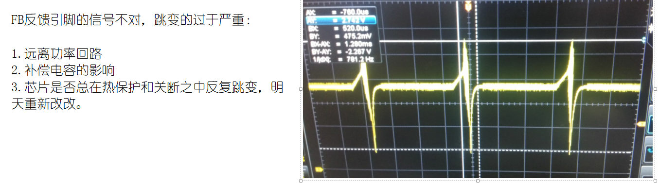

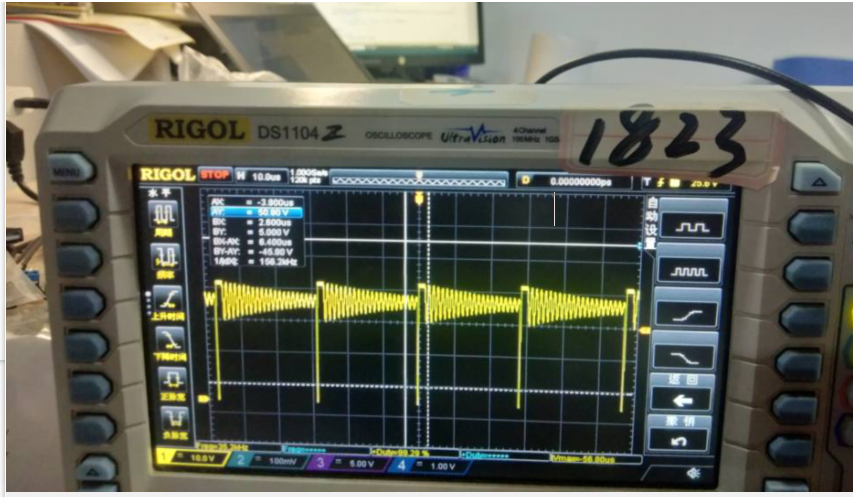

下面这个是SW端的信号,震荡好像比较严重,而且会出现跳变的现象:

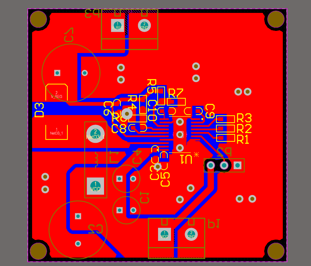

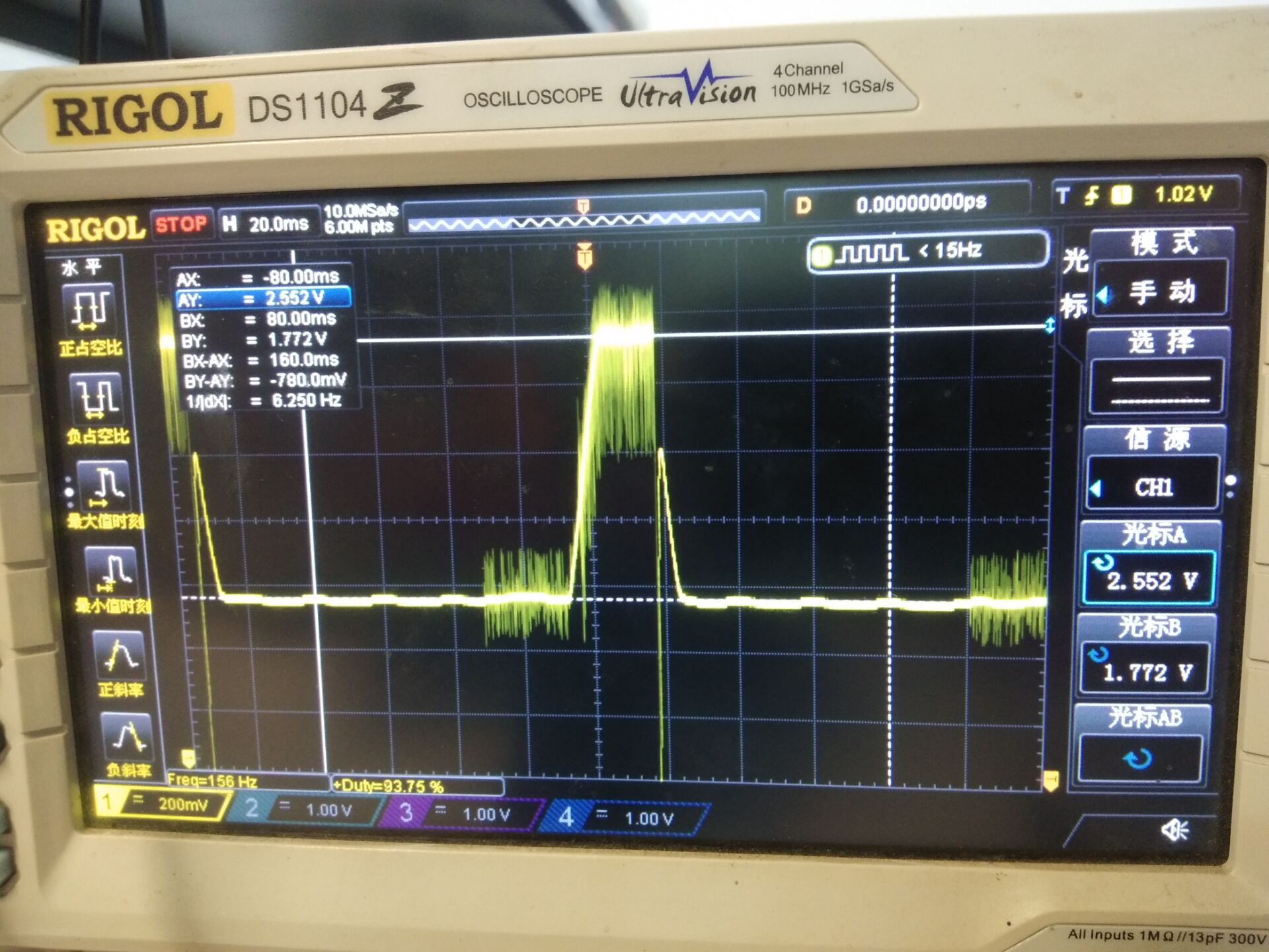

下面这个是反馈的电压信号:(考虑过一些因数,也布局进行了改进,但是效果不是特别明显)
对于选择的功率电感:自己绕制的电感,磁性为铁硅铝,绕制后为150uH,设计的最大的电流能通过5A。
