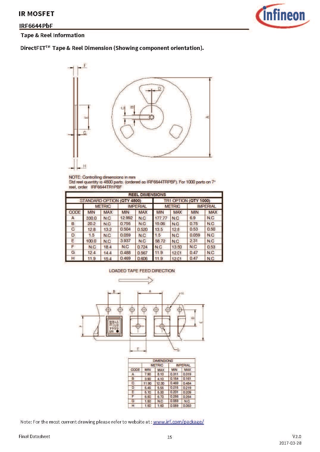

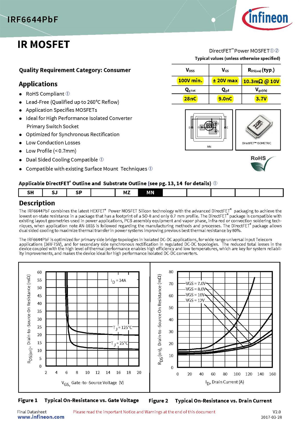

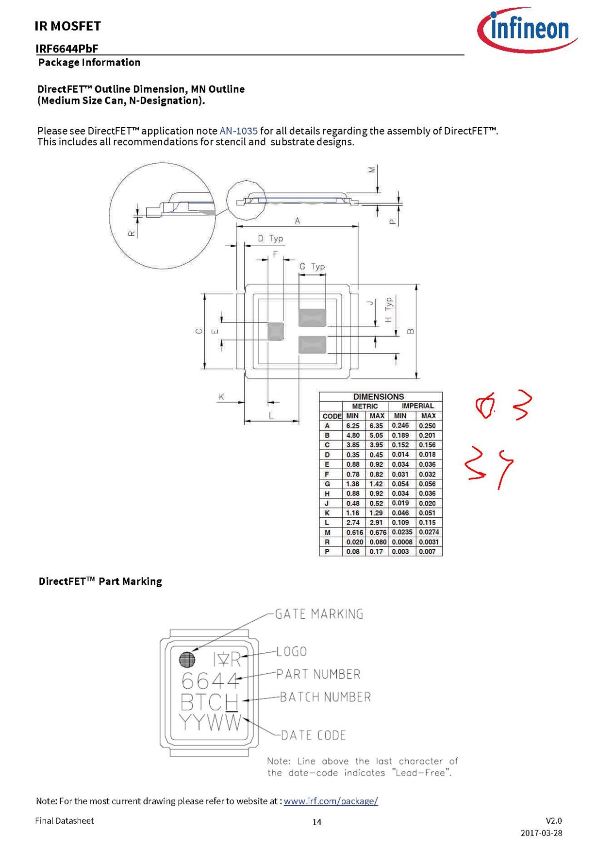

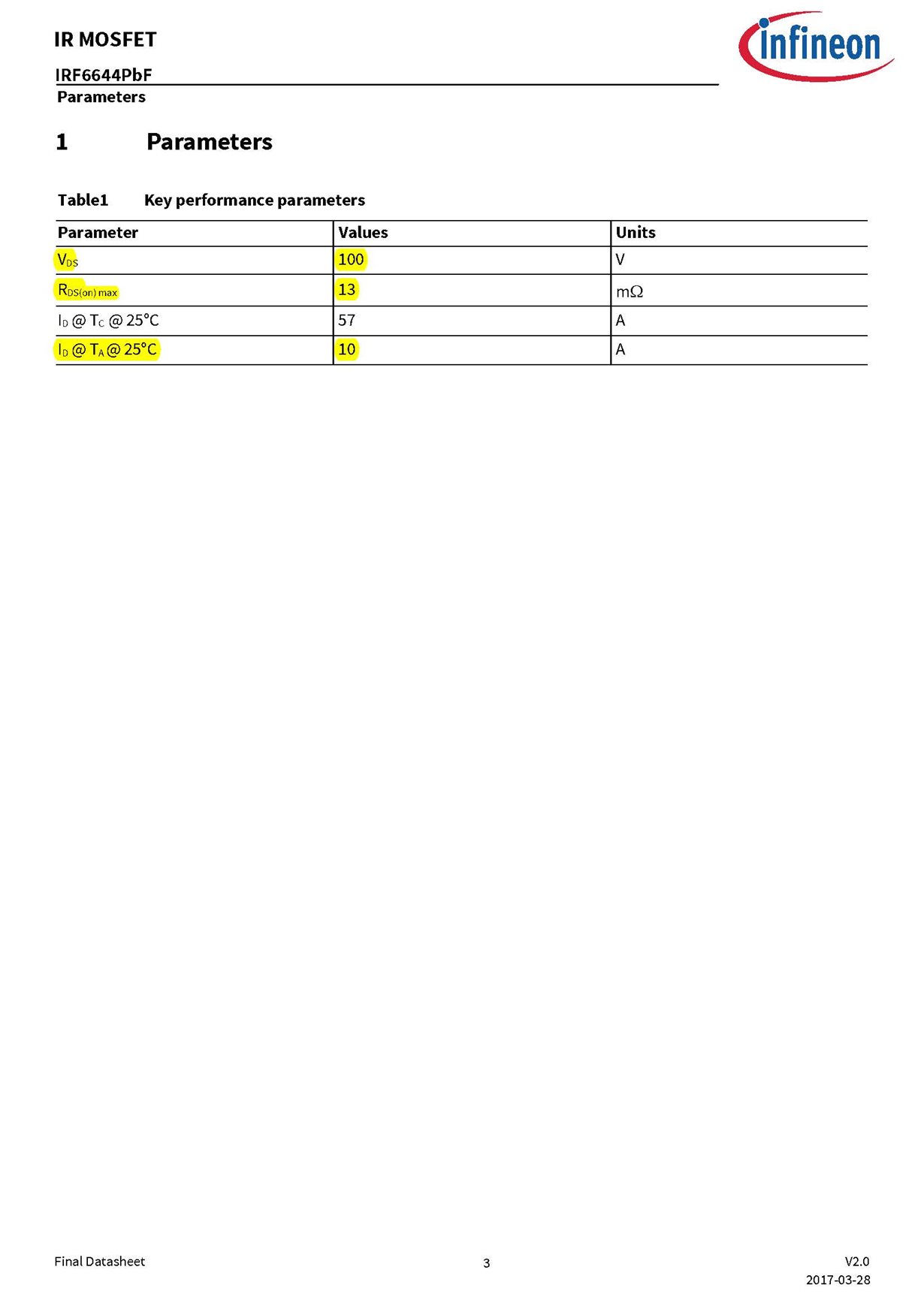

大家好 如果是额定电流10A的直流有刷电机或者直流无刷电机,选用多大的mosfet合适呢 下面的这个合适吗? 谢谢
