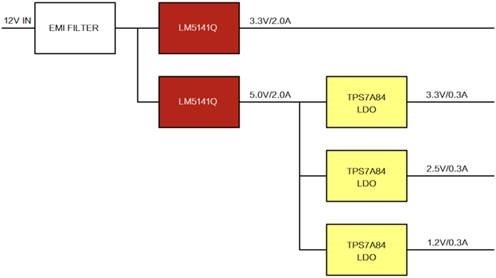

hi
我目前在设计一个EMC测试主板,其中电源部分选择了TI的LM5141QRGERQ1做第一级降压,LDO做第二级降压
选择LM5141QRGERQ1是参考了TI网站上对其进行EMC实测的数据,如附件P16,问下是否有30MHz以下频段的EMC测试数据。
是否有设计上在辐射发射这方面更优于LM5141QRGERQ1的其他方案可推荐的呢?
另外,我们内部有其他工程师提出选择LDO替代LM5141QRGERQ1,理由在于LDO在辐射发射方面优于BUCK,请问下这两种方式的优劣和TI是否有合适的LDO推荐,谢谢。
  • Hi
    没有EMC数据的,这个关于到客户实际的电路设计,以及PCB。 (即便有TI的评估版和你的设计 ,layout都一直,TI也没有EMC的数据的)
    按照你的条件,不需要选择最大65V这么高输入的降压芯片的,而且还是外部MOS,设计负载,直接选择同步内置MOS的降压芯片,如TPS62130A之类即可。
    同时要说的是如果你这个5V没有其他用途,建议改为3.6V输出,非否LDO的功耗很大的,1.2V输出都超过1W了。
  • Hi
    DC/DC效率较高,做得好效率都可以95%左右,功率低,芯片温度也低。 LDO的效率就是输出电压除以输入电压,所以一般效率很低,除非输入输出压差很小,否者低效也会带来大功耗,导致芯片发热严重。
    DC/DC相对于LDO, 纹波,Nose都大很多,所以很多时候为最求尽量小的纹波noise,可以先DC/DC, 再加LDO.
