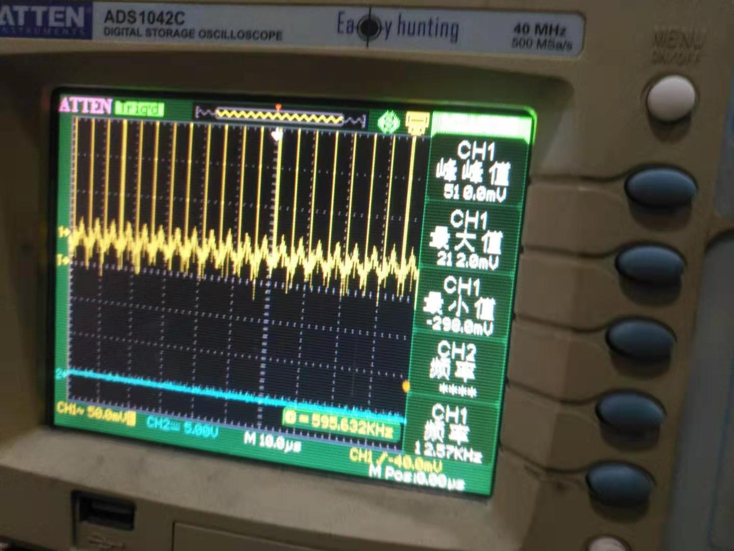

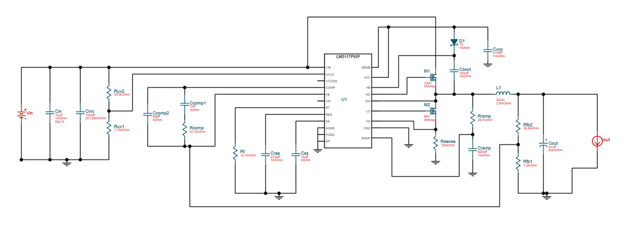

LM5117空载芯片发热,还有纹波大,请问下怎么回事
Other Parts Discussed in Thread: LM5117

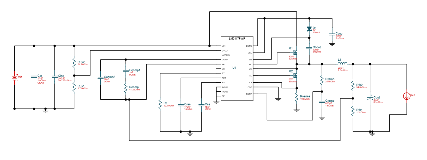

这是测试到的纹波,完全不正常,输入24 V,输出负24V,电路图如下:请问下,是什么问题?而且负载时LM5117发热,请问下正常吗?
  • Hi
    首先你要确认输出电容的选择,除了容值,就是ESR,这个牵涉到环路稳定,即输出补偿电路的设计,是可能导致纹波偏大的。
    从你的电路上,如果做负压输出,是输出接GND,原本的GND作为负压输出的,同时注意这个时候负压是作为散热的PAD, 在layout上要注意(不要将GND和负压混淆)。
    波形测量上,应该也是有问题的,波形上的高高的竖线应该是测量造成的。
    注意电路上,输入和负压输出之间也需要增加电容的。
