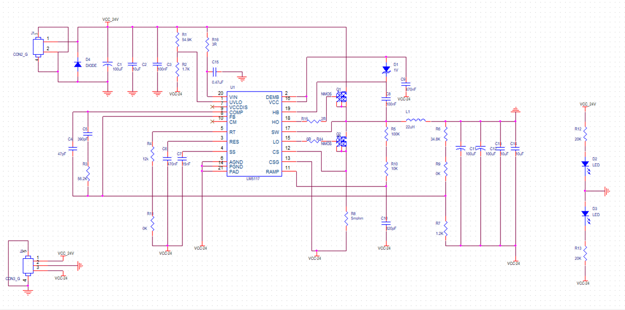

LM5117输出负24V带电子负载测试电流可以达到4A没问题,只是MOS管很烫,实际带负载好像保护了输出电压跳变,电压指示LED灯闪烁,请问下怎么回事,实际负载最大需要供电电流也才3A,还有请问下,MOS管输出2A电流就很烫,是有问题吗,

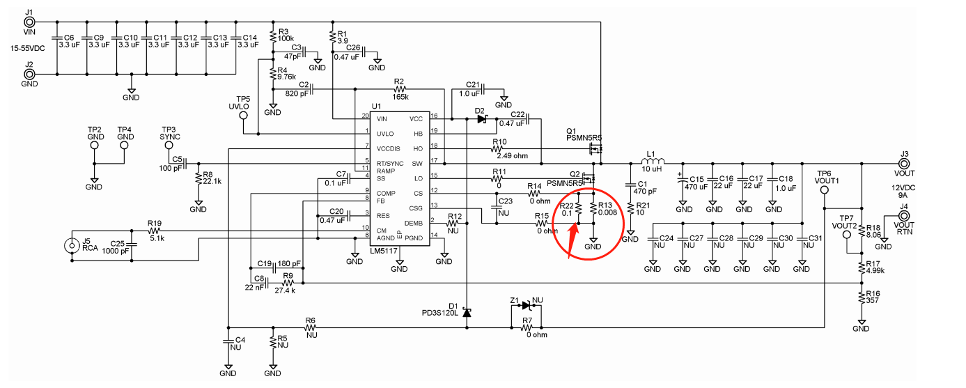

请问下怎么确定是noise导致保护,我之前用两个5mohm取样电阻并联也会保护,但是用一个100欧和5mohm取样电阻并联就不会保护 ,请问下,如果加C23,用多大容值。
还有,请问下LM5117在不带负载的情况下,温度也很高,请问下,是电路有问题,还是什么原因。怎么改进。
