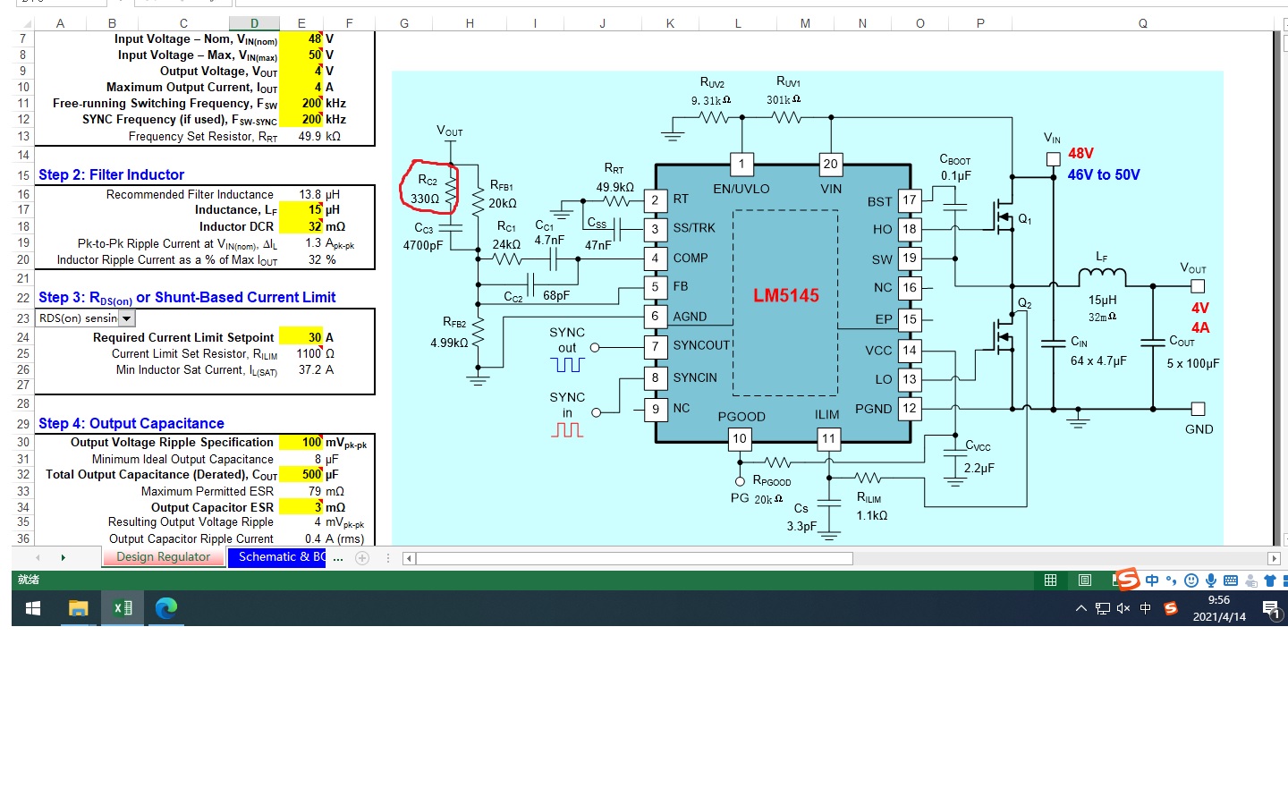

咨询几个问题,

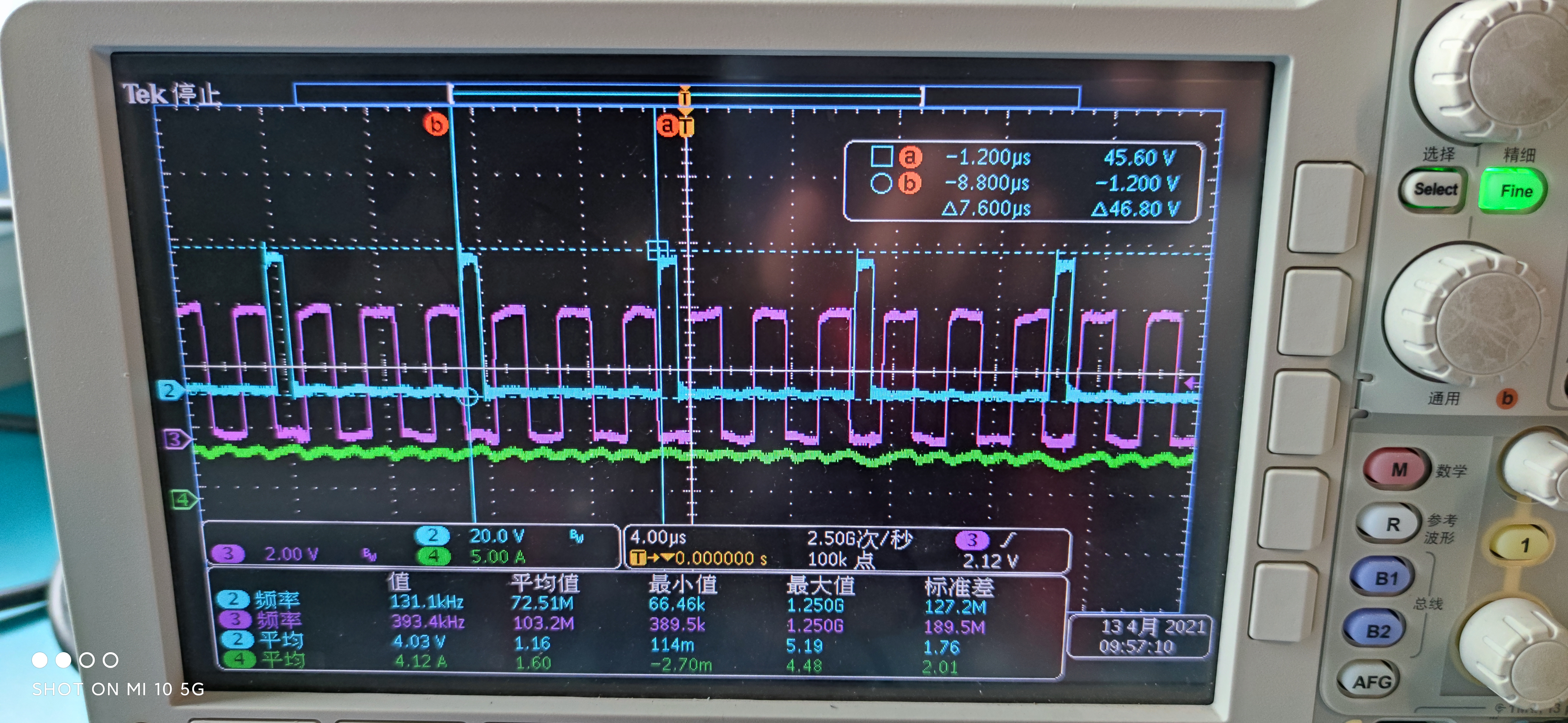

  1. 在使用LM5145时,FPWM模式下,SYNCIN-VCC接20K电阻,RT-GND接50K电阻,出现的开关频率不是200KHZ,而是65KHZ;
  2. 同样在FPWM模式下, RT-GND电阻换成30K,目前调试了5块电路板,2块能出330K开关频率,剩下三块出的开关频率是110KHZ,这三块慢慢降低RT电阻值,到27K时能出到150KHZ,降到24K时,开关频率就变成410KHZ了。20K能出500KHZ,但是我的设计频率是200KHZ,不需要这么高。
除了开关频率的状态不定,稳压功能基本实现。附上原理图,就是按照DATESHEET上的要求进行设计的。
