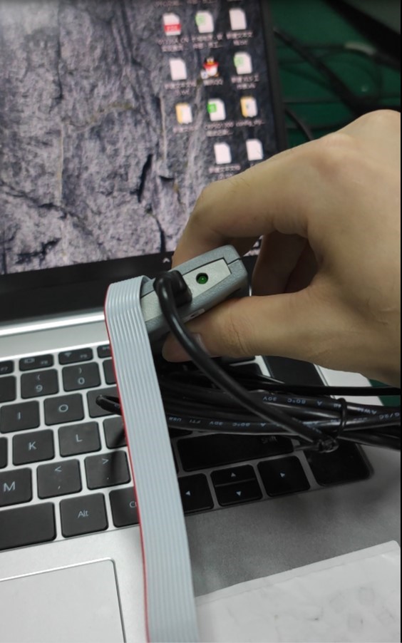

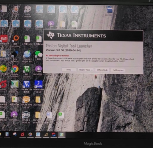

USB-TO-GPIO 故障,连接电脑没有反应,购买了5个数量 ,其中一个数量出现问题
附件是连接电脑没有反应的故障图 请看下怎么解决 在你们官网订购的 订单号:T01183613
请帮助解决问题

如果操作上 五套中只有一套连接失败,其他四套正常,很可能是USB TO GPIO坏掉了(灯也没有亮)。
你可以直接联系你购买渠道处理(应该是可以更换的)。
