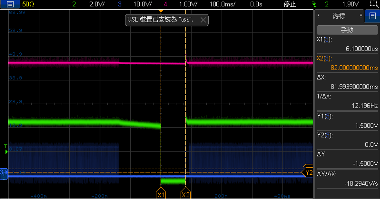

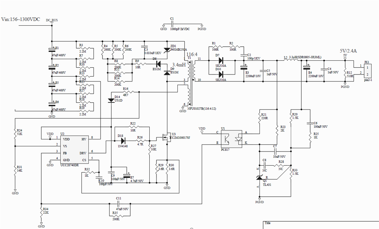

您好,產品後發現不定時重啟問題。約25%的產品發生不定時重啟的狀況(有問題的樣機,可能1天一次,也可能1天有數十次之多)
產品設計規格:1. 輸入電壓 156-1300VDC 2. 輸出電壓 5V/2.4A

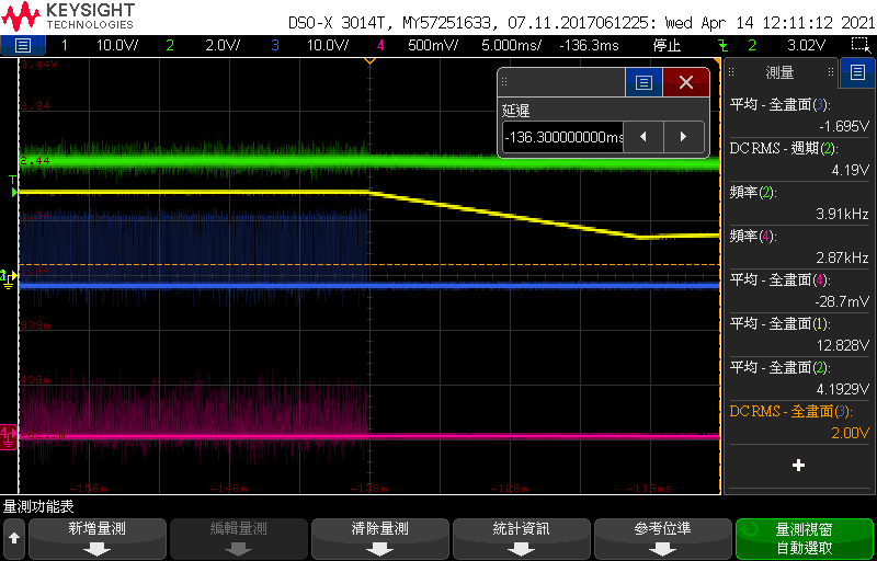

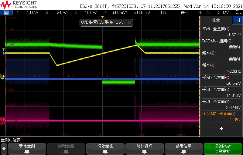

下圖為重啟發生的狀況:(1. 輸入電壓 420VDC 2. 輸出功率 0.25W)
CH2:Voltage Detector ic訊號(當輸出電壓低於4.75V時,CH2電壓為LOW)
CH3:PIN_DRV (PWM)
CH4:Vout(5VDC)
請問為何如此不穩定,設計上有哪些部份需要調整,謝謝。
