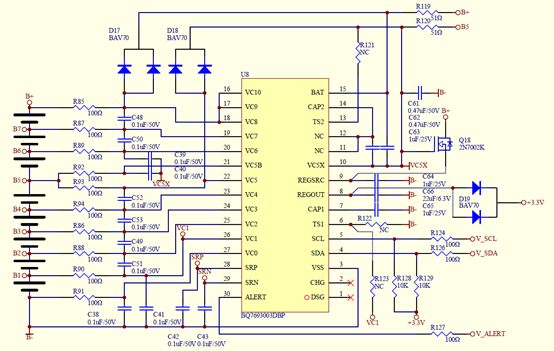

1,  使用原理图
2,  芯片型号
采样芯片: BQ7693003DBQ
MCU:         STM32L431RCT6
编译环境:KEIL, HAL库。

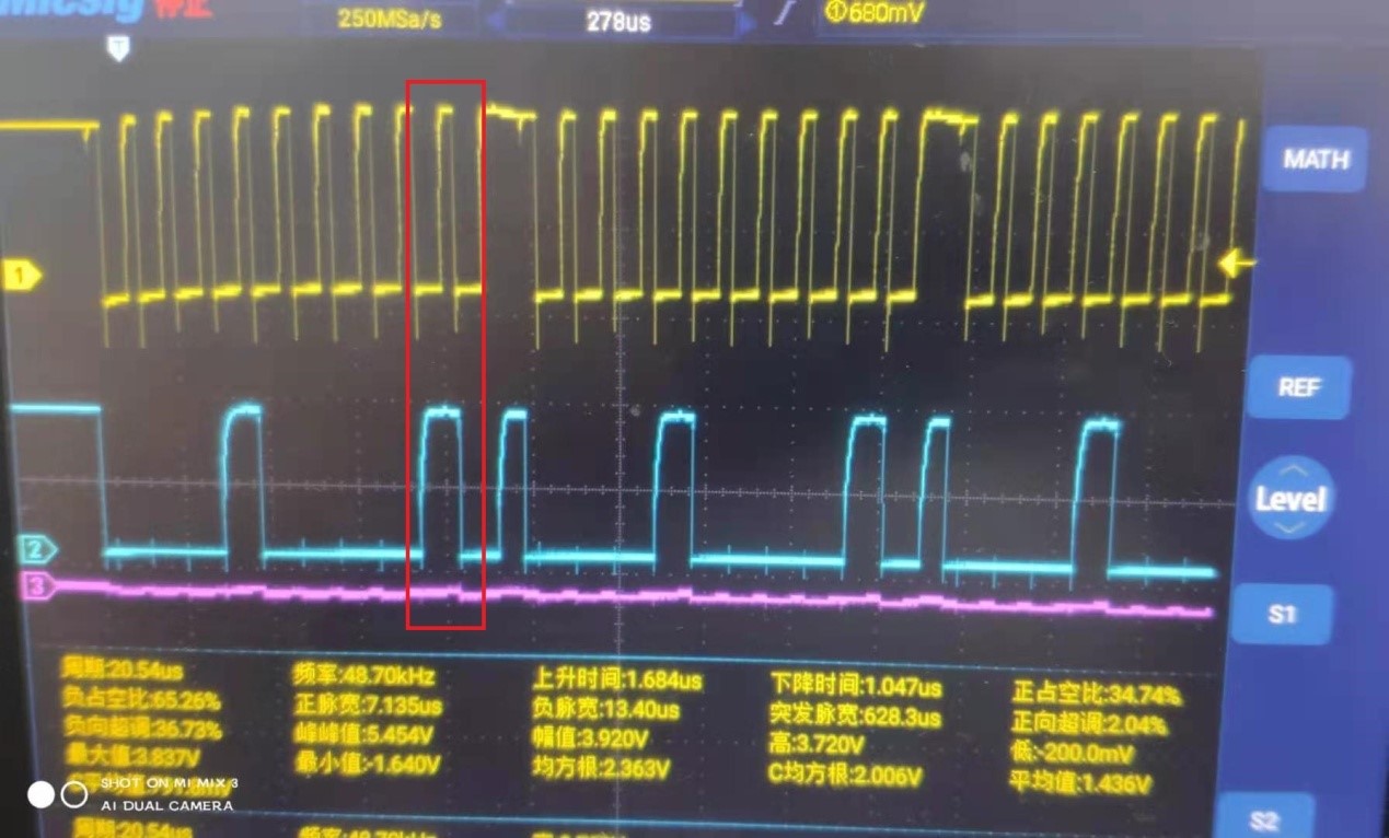

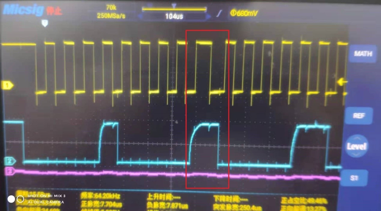

3,  问题描述:
无论使用MCU内部 I2C,还是IO口模拟I2C,都无法获取到BQ7693003的通讯应答信号。在IO口模拟I2C输出时,MCU读SDA数据时(包含应答),配置为,开漏输入模式。 MCU些SDA数据时配置为,推挽输出模式。
4,  信号抓取
内部I2C通讯时序抓取
IO模拟I2C

  • 您好,电路中TS如果不用请接10K电阻接地;
    SRP,SRN没有接sense 电阻;
    CHG和DSG不能悬空。
  • 我们产品只使用这个芯片来采集电池电压,电流、温度、输出控制时不用的。
    1, TS1直接使用10K对地,参照TIDA-00449的设计原理图,TS2是直接10K对地,还是10K对 VC5X?
    2,电流没有用到,SRP和SRN直接再加两个100Ω电阻对B-可以么?
    3,CHG和DSG不用的情况下需要如何处理?
  • 您好,TS如果不用,pull down to group ground reference( VSS for TS1 and VC5Xfor TS2)with a 10-kΩnominal resistor.
    电路中的CHG DSG 和R sense需要参考推荐电路,否则芯片无法正常工作。
