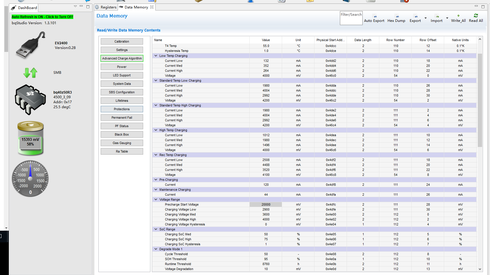

当BQ40Z50 的预充电功能打开 PCHG_COMM =1 的时候 如下图 我当前电压是15393mv 我设置 Voltage Rang 下面的Precharg Start Voltage 预充电电压为20000mv(20V),我当前电压是15v 按照文档的介绍PCHG这个MOS管应该会自动打开进行充电,但是实现没有发生,请问是还需要设置什么东西吗? 还是本来就不会自动打开这个mos管?
您好,32767是这个栏位能输入的最大值,不是Precharge Start Voltage最大值, precharge 电压还需要小于退出预充电电压。
