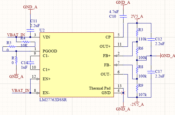

使用LM27762进行电源转换,芯片的输入电压为3.8V,所需的电压输出为:正输出+2.5V,负输出-2.5V
但是在实际应用中,正输出是正常的,大约为2.4V,负输出为0V
1、测量是空载测量
2、用电表测量OUT-输出为0
3、OUT+输出正常
4、看到在这个链接下,也有人问了相同问题[https://e2echina.ti.com/question_answer/analog/power_management/f/24/p/161938/632122?tisearch=e2e-quicksearch&keymatch=LM27762#632122]
下图为原理图
