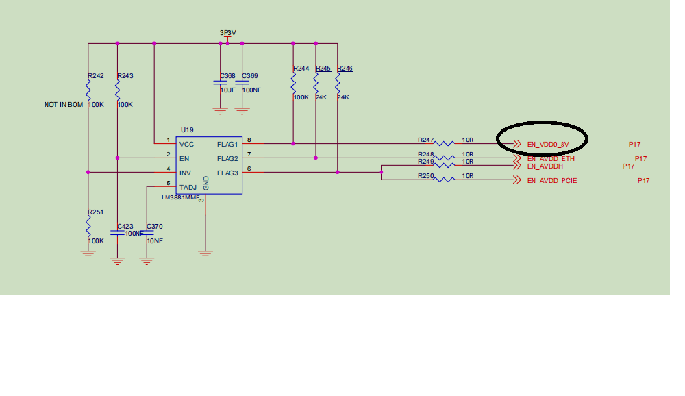

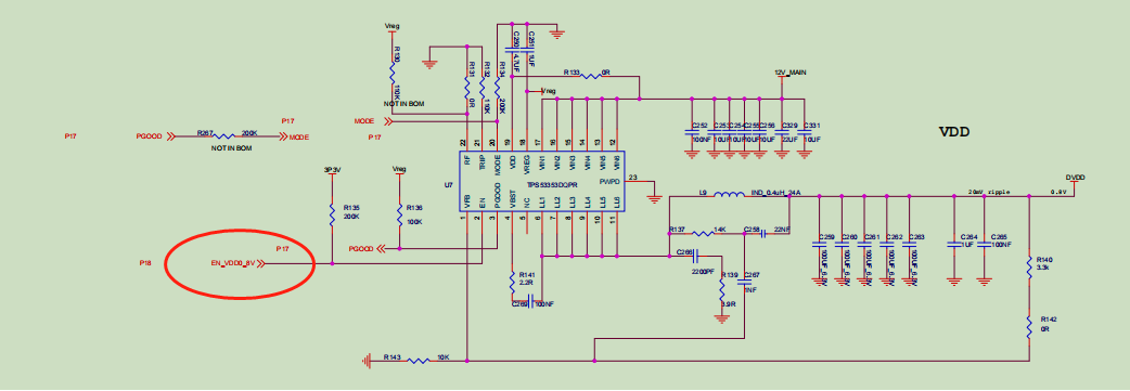

我在TI的LM3881MME控制TPS53353DQPR,发现EN脚的电压可以达到3.5V,断开他们之间的连接后,发现是TPS53353DQPR 导致EN电平升高的,电平达到3.5V
请问,是什么原因导致TPS53353DQPR 的EN脚电平这么高的,(TPS53353DQPR上拉是3V3)
另外,这么高的电平会不会导致LM3881MME 损坏
另外,LM3881MME 的上拉电阻有要求吗,小于100K是否可以,例如24K?
