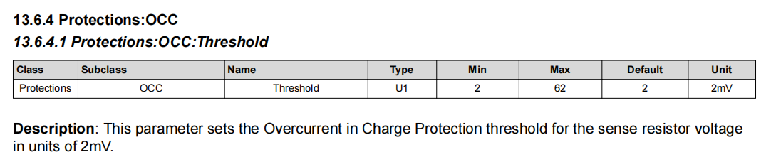

根据TRM说明,修改OCC参数值为2,写寄存器失败(读取配置后,发现还是默认值4)。
