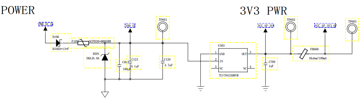

TLV70433DBVR输出波动

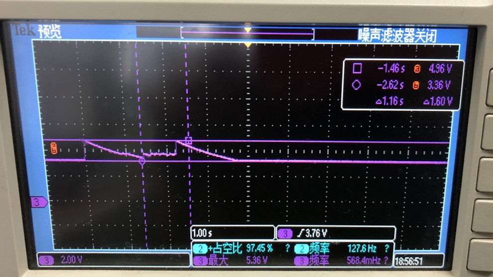

正常应输出3.3V,现在无论带载(额定功耗月36mA)还是空载,输出都会不定时的出现电压升高的波动,高的时候有4.5V,低的时候也有几百mV。
下图为空载时输出电压波形
附电路图:
