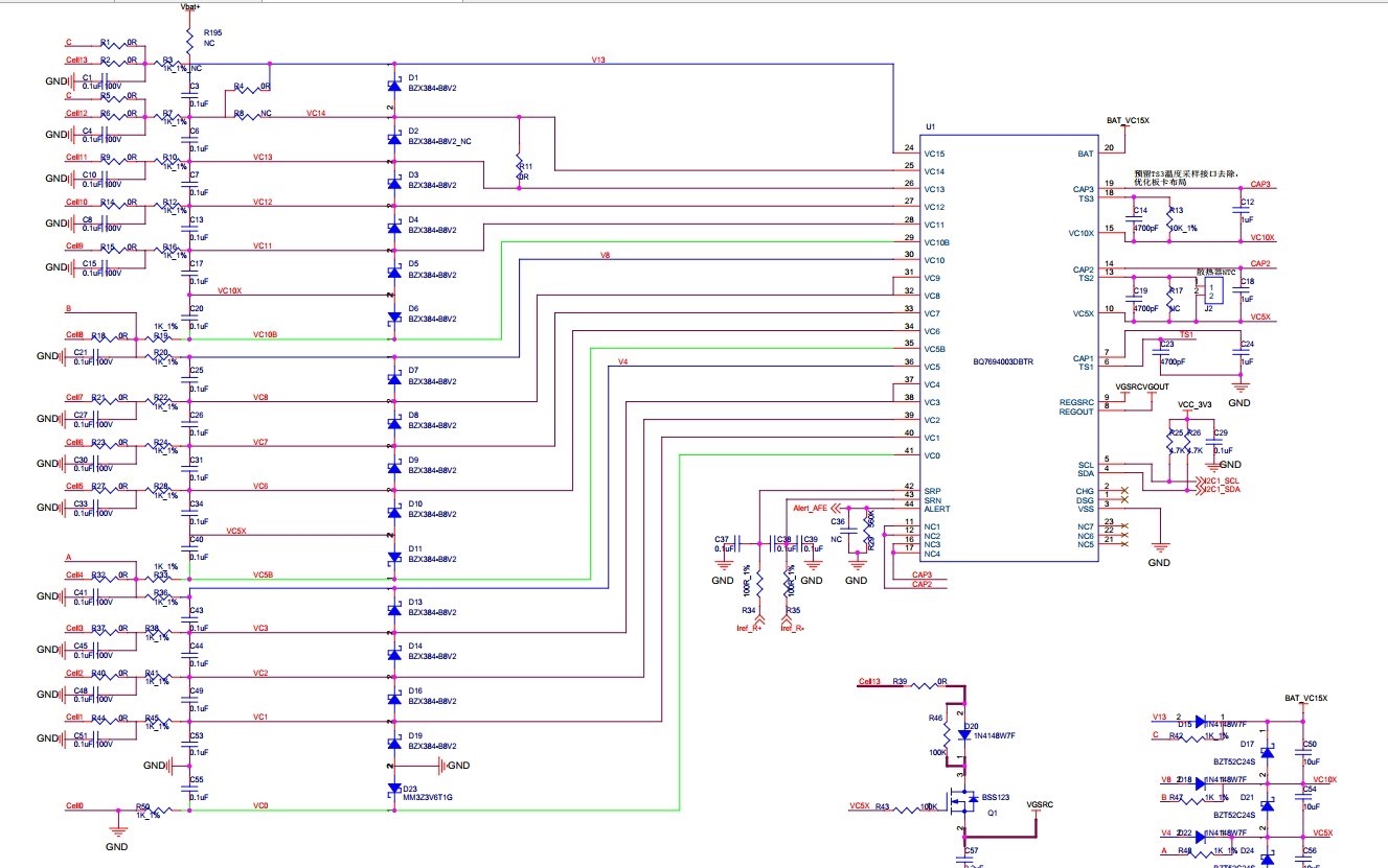

我们现在BQ76940的应用场景如下:
1、给电池进行充电管理,其中充电时对每节电芯进行均衡,Nmos均衡电流为1.7A,均衡线为900mm的长度。
2、BQ76940管理电池电芯是12S,其中接法按照官方推荐表连接,短接VC3~VC4,VC8~VC9,V13~VC14。芯片外设原理图如下图所示。
我们现在碰到的工程问题是:
在Cell5节电池均衡时,Cell4节电池采样会跳动。这个现象发生在Cell8节电池采样及Cell9节电池采样(如图示)。这个和官方回复的描述情况类似(图2);官方说减小功率回来电阻及公共部分电阻,是指那些电阻?
