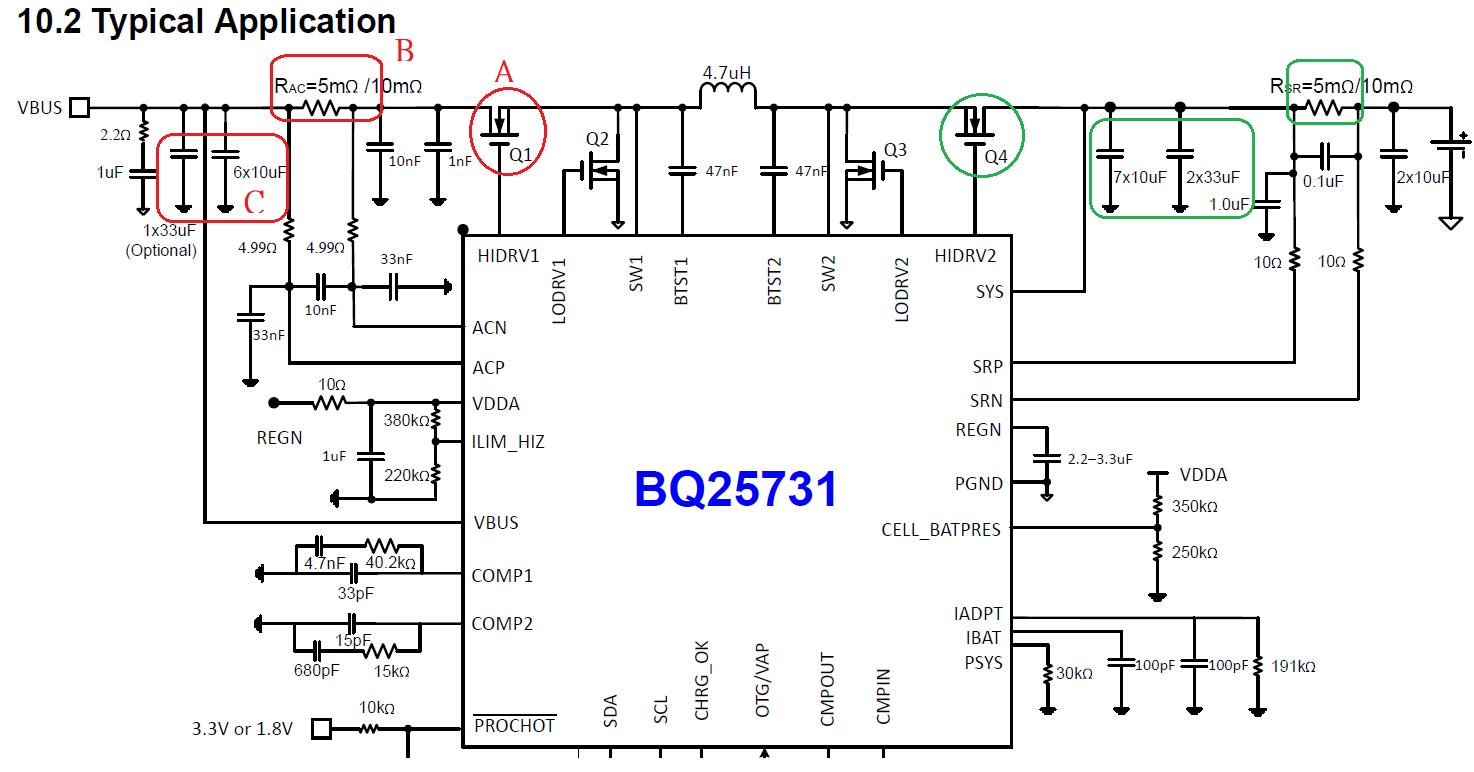

請教 關於BQ25731 的電阻位置
SPEC 建議RAC電阻B 位置 放在主要大電容C & MOS Q1 A 之間 .
但我的應用 , 輸入電流相對小 , 最嚴苛的條件是在OTG 輸出狀態 , 且處於Boost mode .
我們希望在OTG 輸出狀態 可達到最高效率 .
理論上 boost 輸出電容應該要貼近boost 輸出MOS , 想請問是否可以將RAC電阻B位置 與 主要大電容C 位置交換?
還是建議維持SPEC建議位置?
Thanks!!
