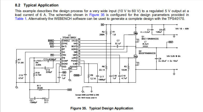

外电路mos管问题
Other Parts Discussed in Thread: TPS40170
外部开关芯片tps40170的外电路mos管,按手册上电路,用的是BSC076N06NS3G和BSC110N06NS3G。请问是否可以使用其它mos管代替这两mos管,比如使用IRF3808?会不会有影响电路正常工作的害处?
