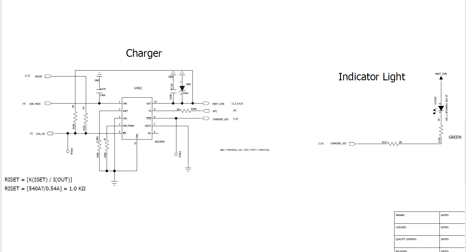

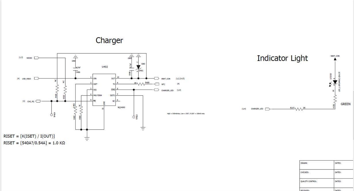

BQ24093在只连接充电器,没有连电池的情况下,为什么VOUT会有电压输出? 充电电流设置为140mA,充电为什么不截止
 1、在主板未接上电池,插入充电器适配器,VOUT为什么会有1.8V的电压输出?
2、此时导致充电指示灯会一直亮
3、充电电流设置140mA,为什么充电器里的电流最后一直维持在23mA左右,充电一直未截止,充电指示灯一直工作
Riset=3.9K   Rpre-term=2K
4、把充电电流设置成540mA后,充电指示灯最后是可以自己灭下去的,造成问题3的原因是因为充电电流设置太小了吗?我看是在规格书范围内的
