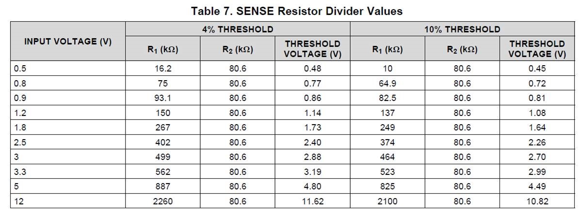

请教下这个表格是用来计算Vov(over-voltage)和Vuv(under-voltage)的吗?那如果:输入5V,4%精度,如何确定其过过压阈值Vov是多少?
Hi
你看的这个表是调整电压sense,4%,和10%反应的是侦测精度。
欠压和过压,看datasheet 15页7.33, 或者看参数表。
