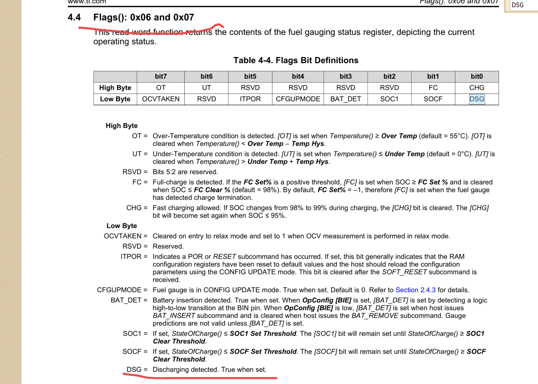

关于bq27441的学习

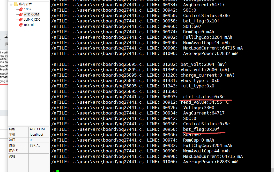

是不是只有这两个寄存器的值都置1,才说明bq27441学习成功?这两个位置一直都是0.
此外,如果bq27441如果与电池断开连接,所有配置的参数都被还原成其他值,这正常?
如果电池没有充电,电池一直给系统供电,为什么这个位置没有被置1?
经过再次充满电后休息(大于2小时)后,放电到3.5v后休息(大于5小时),再次看到ctrol_status 并没有QMAX_UP和RES_UP置位,只是Flags里的DSG置位了
重新开始充电时,这个FullChargeCapacity怎么是往下减?DSG又变成0.。。。
