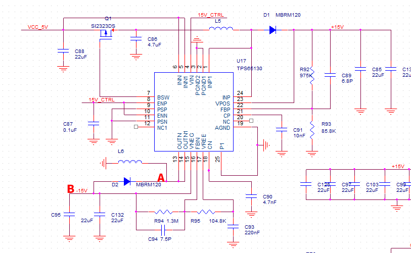

TI工程师,你好,我现在用TPS65131做正负15V双电源输出,电路图如下,现在两路电压工作在1.3MHZ,输出电压均正常,但是有两个问题希望能得到你们的支持。

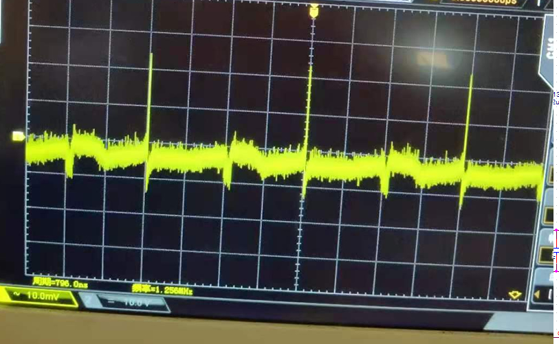

1)B点负15V输出电压噪声比效大,周期为1.3Mhz的尖峰,峰峰值约40mV,请问如何改善?
2)4、8、10脚使用3.3V电平控制,高电平时电路正常工作,低电平时TPS65131会发烫,场管控制脚BSW也没有变为高电平,换了几个芯片故障现像都一样,如何解决?
谢谢。
B点-15V电压波形

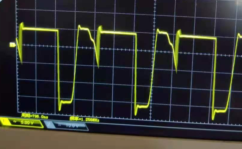

A点电压波形
