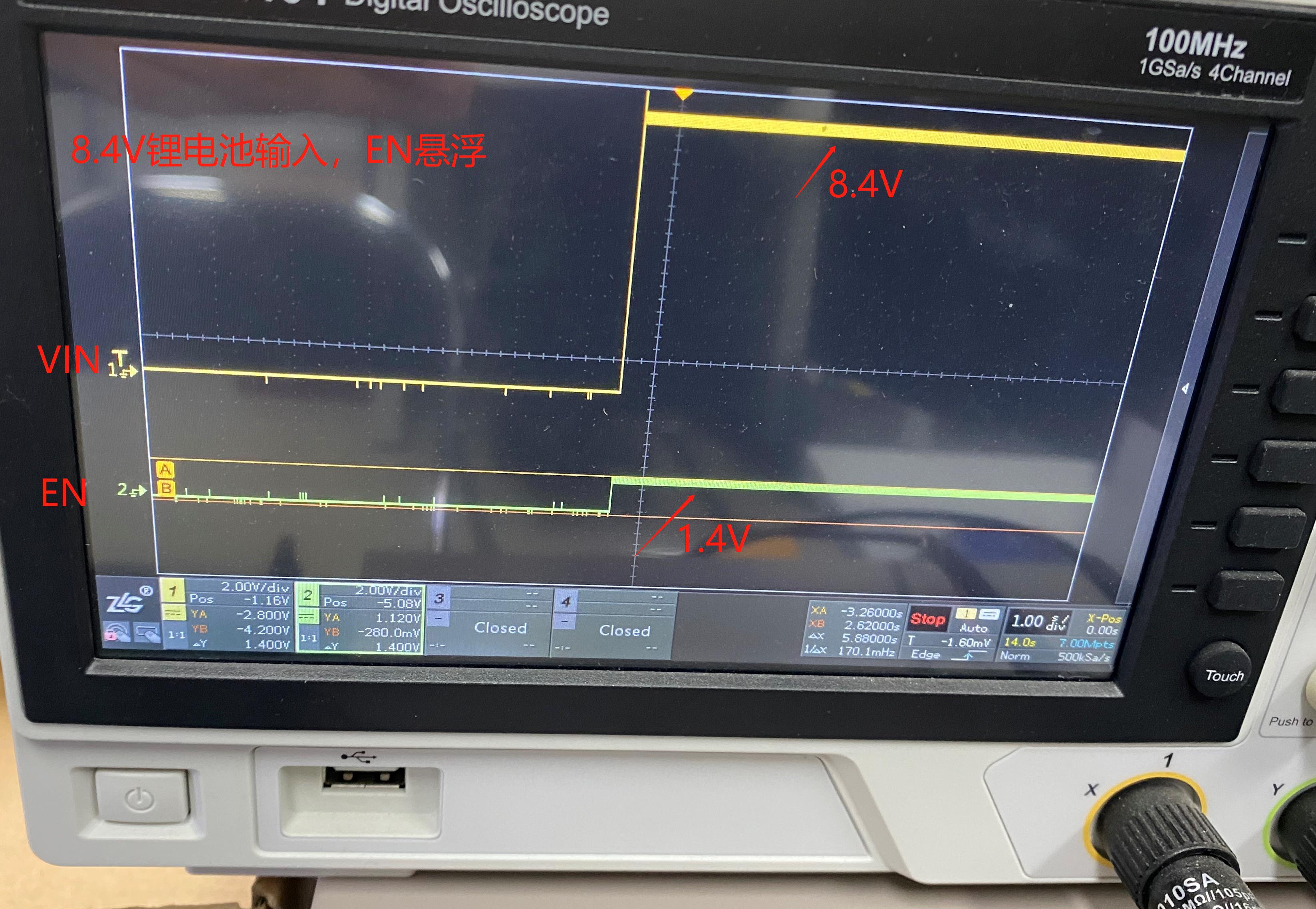

使用TPS54622,输入是8.4V锂电池,输出5.2V,情况是:
本次做了5块样板,同一批次,只有其中一块可正常输出5.2V,其余4块只输出1V左右,并且需要2秒才能达到1V左右,请问这是什么原因?
电路如下:
