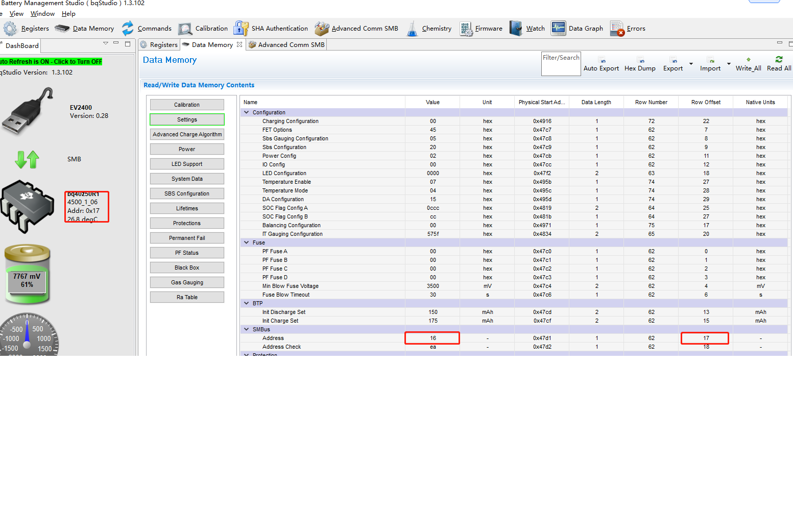

看到 说明书里面说 Bq40z50默认地址是0X16 但是我用 bq battery management stido看到左侧仪表板显示的 地址是0x17 是不是被人修改了 我怎么改回来?仪表板里的 ADDR:0X17和 setting里面的显示的 SMBus address 的值 16 不一致啊 ?
下面是说明书写的一段 我把它贴到这里了.截图看到三个地方 这些值 都是啥关系啊?
The bq40z50-R1 SMBus address (default 0x16) can be changed. The target address should be
programmed in Address and the 2’s complement of that value should be programmed in Address
Check.
The bq40z50-R1 will check these values upon exit from POR, and if the two data flash values are not valid
or the programmed address is 0x00 or 0xFF, then the device defaults to 0x16.
