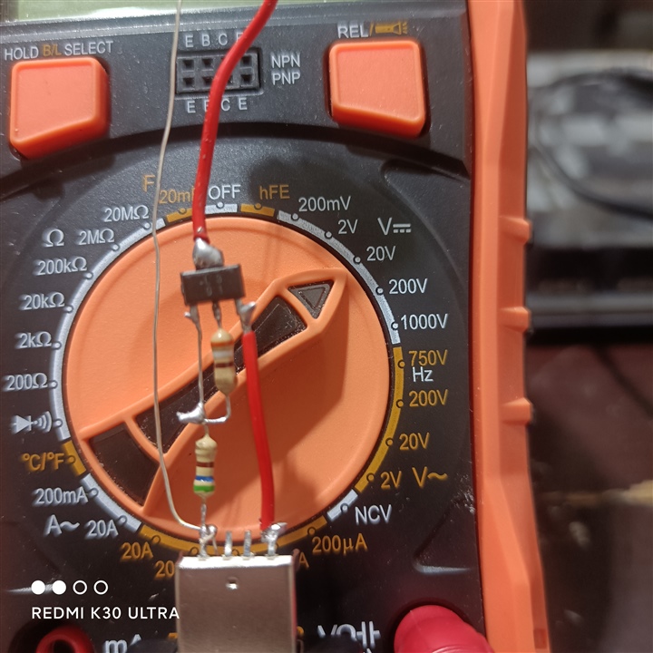

具体型号是LM317DCYR, 用5v充电宝 供电,r1 560Ω r2 390Ω,输出3.04v,电流只有200ma左右,请问我是哪里出了问题?

做成板子再测试,你需要做恒流吗?
layout是可能影响带载能力的,其次要注意芯片温度。恒流的电路datasheet上有,可以参考。
你好,这个电路很简单,我在洞洞板做过实验,用to220封装的lm317t,同样的电路可以达到最高2.2a,但是我外围不变,芯片被我换成了lm317dcyr sot223这款,同样的电源输出只有0.3a左右 ,上电就是这样。请问我是哪里出了问题?

封装不同,芯片的散热不同,可能会造成温度保护,你可以先确认一下芯片温度。
虽然这颗芯片外围简单,甚至对于输入输出电容要求低,洞洞板测试始终寄生参数大,to220可能在这方面具备一定优势,因为芯片大。
其次不排除焊接的因素。
