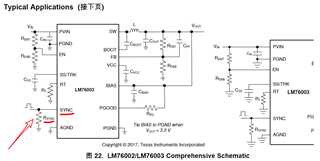

第一处
第二处
第三处
在这三处均有讲到外部时钟同步引脚,但是我还是没有弄明白如果需要使用外部时钟的话,应该怎样连接。是否需要串接50欧电阻,是否需要连接电阻下拉到地,如果需要的话,这两个电阻分别是什么作用呢?
如果按照正确的方式连接了时钟同步引脚,如果没有时钟信号输入的话,这款芯片会按照一个默认频率运行还是时钟配置引脚配置的频率运行呢

外部同步clk输入,芯片pin脚处建议50~100ohm电阻到GND.

不需要串联50ohm电阻,如果板子上有,用0ohm不会造成问题。
