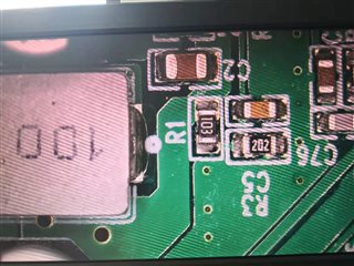

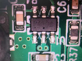

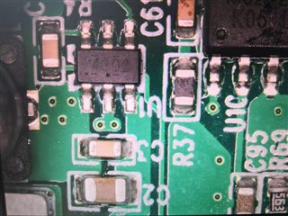

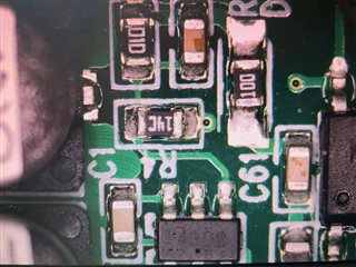

1.01.2004301-DT43M-D4-V1.1-20210203 - Power LED A4(1).pdf 这是电路图 麻烦分析一下 多谢
Part Number: TPS54302
Hi
电路上没有大的问题,主要注意输入电压要稳定,输入电容尽量靠近芯片Vin脚,按照你EN分压电阻输入12是可以使得EN分压到2V可以正常启动的,只是你在EN上增加了电容会延时启动。
其次注意反馈FB高边电阻上电容一般推荐100pF左右,以及建议电感的饱和电流需要至少大于最大峰值电流1.3倍以上。
