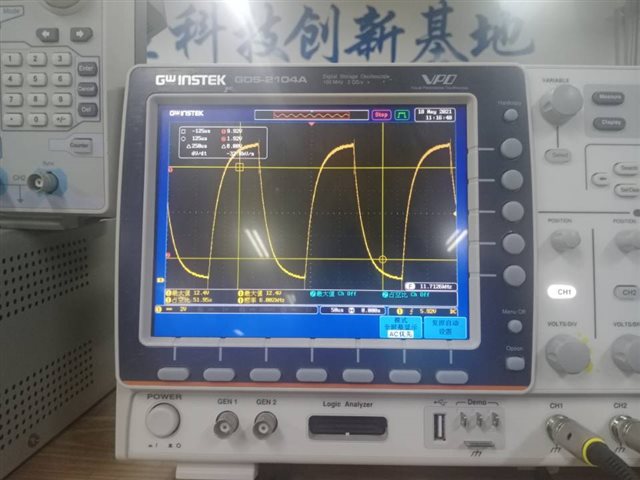

目前就是把驱动电路一插上boost主电路一旦电压达到驱动工作电压,直流电源就会开始反复跳闸,此时测得自举电容电压在3v到7v之间反复跳动且负载电压并未正常升高两倍,若调大电流驱动芯片就会烧掉,烧掉之后测得驱动为HS与GND短接。而驱动没工作时,电源能正常供电且负载电压与电源电压大小大致相等。

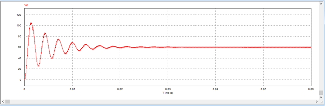

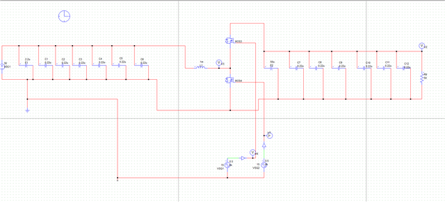

下面是我用PISM做的主电路仿真,因为软件里面没有27211芯片就直接用的方波输入
仿真出来的输出负载波形如下图:(两倍的升压)

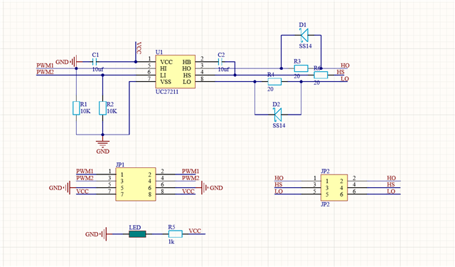

驱动电路图如下:

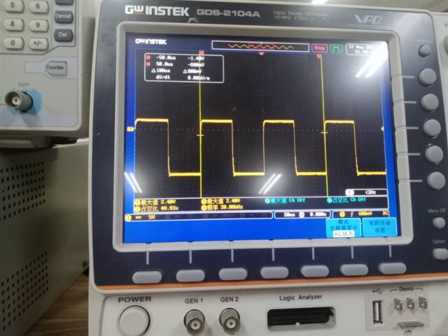

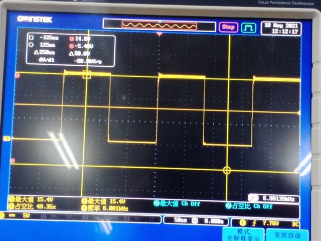

驱动15V供电,HO给高侧mos栅极,LO给低侧mos栅极,HS接在高低侧mos管之间,PWM1,2由单片机6kHZ50%占空比互补输出
