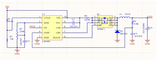

求推荐替换LM3409此型号降压驱动
Part Number: LM3409
Other Parts Discussed in Thread: TPS92691, TPS62130A
简述一下工作情景:
输入:DC12~2V
输出:蓝光LD 最高工作电压不超过5V
电流:要求能在2A~3A之间可调
输出纹波要求:50mV

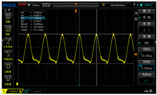

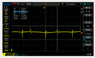

月初使用LM3409直接驱动,做了一版样品,但输出电压波动较大,且电压偏高,现转变思路,分两级设计,前端使用DC-DC BUCK电路降压到5V,然后再用恒流芯片驱动。
现遇到两个问题:1.LM3409输入电压最低6V,低于6V便会保护。按照新的思路,这个芯片应该不能用了。
                             2.更换芯片,太多数驱动芯片不能调节输出电流,就是说板子贴好之后,电流就是一个固定值,在不更换取样电阻的情况下没办法调节输出电流。
在TI官网找了半天,找到一个TPS92691功能上能替换,但抛开外围电路增加了不少元件不说(板子尺寸受限),关键是各大网站几乎没有库存啊。
还望各位有使用过类似功能的芯片给予推荐,烦请TI的工程师们帮忙推荐一个型号啊(最好有贷啊Grin),谢谢!
