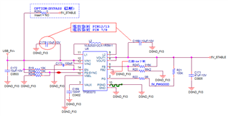

我目前電壓的設定大約是5.5V (FB分壓電阻的設定),如果說的輸入電壓是非常接近5.5V,請問這顆IC的工作狀態為何,輸出為何。
目前我的產品第一次使用這顆IC,碰到一些問題,或許這顆IC的使用方式並不是我所想的方式。
我想要拿它來穩定我的USB POWER。
  • 再更新一個狀況
    如果後端的電流使用約為0.5A以下,還可以正常使用,當後端電壓為快超過1A,這顆IC就運作不正常。POWER GOOD會掉下來。

       这是一款升降压芯片,所以2~16V输入都是可以输出5.5V的,只是当比较低输入(2~3V左右),实际输出能力小于1A.
       按照你的条件,输出5.5V, 输入2~5.6V(考虑输出端MOS导通压降之类),芯片处于boost升压模式。5.6V~16V, 芯片处于buck 降压模式。
       你可以参照一下datasheet 第22页figure 20/22,  虽然这里是7V/9V输出,但是改为5V输出,可以明显看出最大输出电流在5.5V时肯定大于1A(至少大于2A)
        如果你按照1A带载,输出被拉低,你需要确认: 功率电感饱和电流是否足够? 你需要按照你的最低输入电压下计算最大峰值电流,功率电感饱和电流需要大于这个峰值电流,还有略加大一点。  其次输入电容layout上尽量靠近芯片输入脚,功率回路尽量小,这类都可能导致负载能力下降。

    很好奇想問,這種電源ic是否會有類似ldo元件的drop voltage。
    也就是輸出入需要一個差距才會工作正常。如果說,我輸出設定為為5.5V,而我的輸入又剛好是5.5V,此時ic會工作正常嗎,會有什麼狀況。
    關於電感的選擇,如果我電流在1~1.5A,那選擇上大約建議會抓多大電流的電感。
    謝謝。

        和LDO完全不一样。
        电感选择要按照你最低输入电压是来算,也就是boost模式下计算最大的输入峰值电流。

    “我輸出設定為為5.5V,而我的輸入又剛好是5.5V,此時ic會工作正常嗎,會有什麼狀況。”
    今天測到一個狀況,我的產品上都有上這顆power ic,放在USB CONNECTOR 的下一級POWER 處理,才再給下一級。
    這個產品主要是吃電腦的USB POWER 5V/1A ,之前我接在USB 擴充卡測,產品上的USB POWER 總是會切掉。
    可是在插在MOTHER BOARD上的USB PORT,就不會。
    這顆POWER IC,輸入是什麼樣的狀態,他會有誤動作。自動重啟或進入保護機制??

    我比較有疑惑的是當輸入非常接近輸出時的狀態。
    因為我是用在USB POWER的部份。
    所以我的輸出入的壓差一定會很接近,如果輸入電壓不是個穩定電壓,甚至會以某個5V左右的電壓為基準,漣波的狀態上下變化。
    那輸出的狀況為何??
    我目前猜測,當輸入非常的接近輸出,甚至是等於輸出,IC應該是直接輸入BYPASS到輸出,不做任何動作。
    這部份如果說,FAE沒有這方面的實驗數據,那我可能只能用POWER SUPPLY來測。不過這無法反應出可能的直實狀況。因為變化的速度我只能用手來調整。

       不会是BYPASS, 芯片在模式上只有buck,boost上切换。  其实不许纠结在刚好临界状态,因为这个时候芯片要么工作在接近0%duty的升压,或者100%duty的升压。
