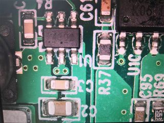

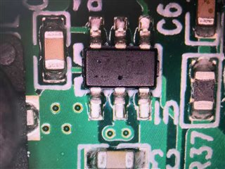

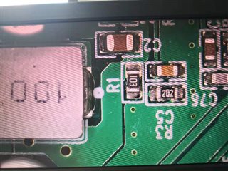

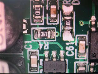

TPS54302: 启动困难 反映到产品中 就是灯闪 需要3-4秒 才稳定 附件是电路图 和电路板 请问不改电路板 怎么解决?
Part Number: TPS54302
启动困难  反映到产品中 就是灯闪  需要3-4秒 才稳定    附件是电路图  和电路板   请问不改电路板 怎么解决?   如果非要改电路板 请问怎么改 多谢!6505.2004301-DT43M-D4-V1.1-20210203 - Power LED A4(1).pdf
  • Hi
       将这款芯片的启动波形传上来看一下(输入电压,EN, 输出电压的启动波形),同时将电路放上来。
       一般来说,如果EN信号启动后,软起动都内置了,不应该有启动上的问题,除非芯片内部异常?(这类不良多少? 有没有更换芯片或者电感确认过?)
  • 您好!产品未老化之前正常启动!老化8个小时后!300个产品出现10个延迟启动!换一下TPS54302DDCR 又可以正常启动!我们现在条件做不了技术分析!能否把延迟启动芯片和成品寄给您们帮助我们分析一下!多谢!
  • Hi
        好像有第三方的芯片开壳分析,TI应该也有,但是我们没有相关信息,你可以联系一下你购买芯片的渠道问一下。
