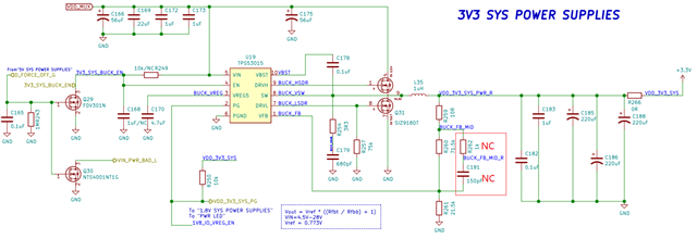

尊敬的TI专家好,
       我做了一块TX2的底板,沿用了Nvidia官方载板的电源设计。TPS53015设计输出电压为3.3V,但有PCBA贴出来输出就是3.65V;有的一开始是正常输出3.3V,有的使用一段时间后输出3.65V。这很奇怪!
       今天早上我给设备开机之后3.3V轨上挂载的外设烧了。我用万用表测量了3.3V电源,结果输出变成了3.65V。接着我更换了新的TPS53015,输出电压变成了设定值3.3V。
       请问这是什么原因呢?
       另一个情况是Nvidia的TX2载板中R262和C181贴装,并且输出正常。而我做的PCBA 里如果贴装R262和C181就会导致无法输出。我看到TPS53015是一款不需要补偿环路的IC,所以对于这样的现象也有疑惑。

        测试一下你的启动输出波形,和正常带载输出波形, 传上来看一下。
        我需要知道电压3.65V的偏高是因为输出不稳定纹波很大导致的,还是因为反馈导致的?
        确实是不需要补偿的,但是增加上去不应该导致不启动,看你焊接电阻电容是否有焊接上或者layout上的问题。
        这个芯片输出电容,如果你要用很大,是可以选择增加220uF,但是建议增加1~2个4.7u~10uF的电容降低输出电容ESE.  0.1uf的电容可要可不要,不要放在最前端。
  • Hi,感谢您的支持。
    24日,换回有问题的IC,电源一直很稳定,所以没办法测试。
    25日,早9:30又出问题了,我测试了输出波形图:
    图1 不稳定时 3.3V输出波形
    图2 不稳定时 3.3V空载纹波(蓝色波形)
    在测试过程中,突然变稳定了,我没对器件做任何修改,测试6A负载下的输出电压纹波如下图,并且带负载运行了25分钟,没有任何问题:
    之后放到低温箱内降温,也没出问题。
    26日,开机运行,5A负载,一直很稳定。
    感觉很奇怪,无法定位问题点,现在运行很稳定,输出电压3.33V。后续如果再出现问题,我再观察观察使能信号。
