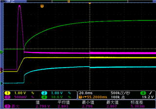

偶然得到LM5176四开关buck-boost 加全桥隔离方案启动波形,comp电压延迟FB电压很多才开始有输出,非隔离的四开关拓扑一上电comp电压立即形成,请帮忙确认comp电压和什么变量有直接关系。比如VDD ok后COMP立即有电压,还是SS控制comp电压,datasheet中没有相关说明,谢谢!
Ch1—SS;Ch2—COMP;CH3—FB; CH4—Vo

Comp脚是反馈FB与基准(包括启动得ss信号)比较放大输出得结果,如果你做成隔离,comp信号上拉,FB反应缓慢,comp首先出现的可能是上拉信号。
