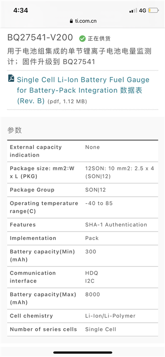

Part Number: BQ27541-V200
BQ27541-V200最大可以支持多少mAh?
- TI官网简介上写的是Battery capacity(Max)8000(mAh)
- 官方发行的datasheet中第20页的Table 7中Name:Design Capacity 的参考范围是(max)32767-(min)1000 mAh
本人设计方案中选择的battery的容量是13000mAh,不知道此款是否可以满足设计需求。
您好,Design Capacity 的范围是(max)32767-(min)0 mAh这个是指Design Capacity栏位能输入的最大和最小值。
您的容量13000mah,建议您看一下BQ28Z610-R1
